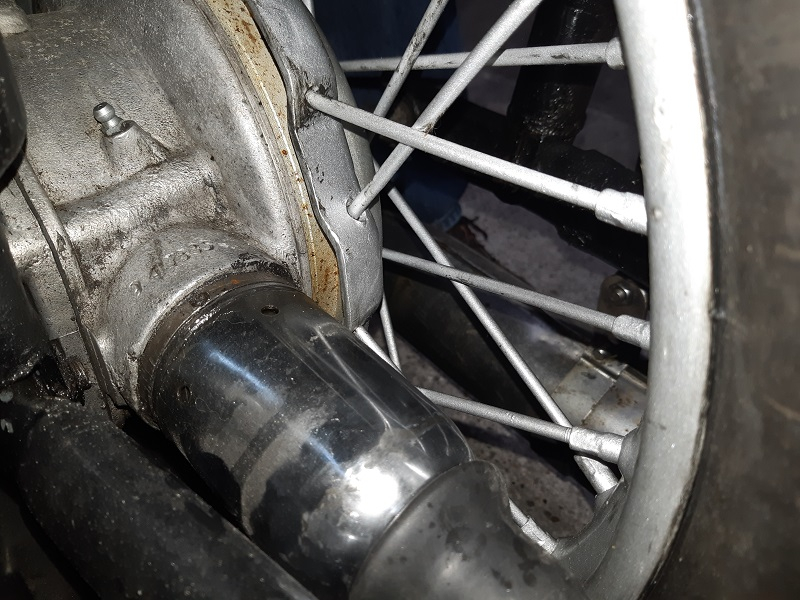

Le sélecteur ressoudé a retrouvé sa place.
en revanche, avec les gros pots d'échappement sur les tubes en J de la K750, la place manque pour la butée de protection du chassis sous le kick.
- Messages : 1865
Autre moment de rigolade, enlever la bague de fermeture du pont, qui reçoit la cloche au dessus du cardan.
La cloche en place lors de l'achat était un modèle chromé qui avait trouvé drôle de se dé-souder de sa bague filetée vissée sur la bague.
Ca aurait pu être comme ci... Mais c'était comme ça. Donc dépose de la bague pour déposer le pas de vis rapporté soudé à la cloche chromée, mais qui s'est fait la malle. Finalement, j'ai changé la bague, et changé la cloche.
