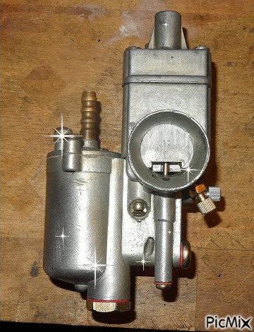

Posté : mar. 24 janv. 2017 20:56
Il faut mettre des lunettes tellement ils brillent. 8-)
Posté : mar. 24 janv. 2017 21:10
:lol:
Oui, mieux que les LED!!
La seconde crépine était en fort mauvais état, déssertie et bien recouverte de rouille.
Quelques coups de pinces bien placés, un bon bain d'acide et ça repart!

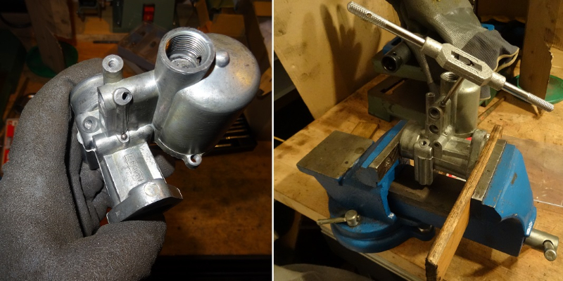

Posté : sam. 28 janv. 2017 17:15
Oui, et on va encore pousser plus loin l'enpapaoutage de mouches!
Un des bouchons d'usinage s'est donc désintégré au lavage (paix à son âme). Il faut donc reboucher le trou (flèche). Un confrére Ukrainien y collerait un chewing-gum ou une brindille. Mais en tant que capitaliste petit bourgeois décadent, essayons de faire mieux. :mrgreen:
La mesure du diamètre indique 3,3mm et 2,9mm. 3,3mm! C'est un message des dieux de la mécanique Dneprienne!! C'est la dimension du foret pour tarauder du M4!
Alors hop! On installe le corps de carbu et on lui lui fait un beau perçage tout rond, tout propre à Ø3,3mm!
Vergaser 40.jpg (320.29 Kio) Vu 5724 fois
Ouallàààà. Ca ressemble à quelque chose.
Alors on peut passer le taraud M4.
Vergaser 41.jpg (344.36 Kio) Vu 5724 fois

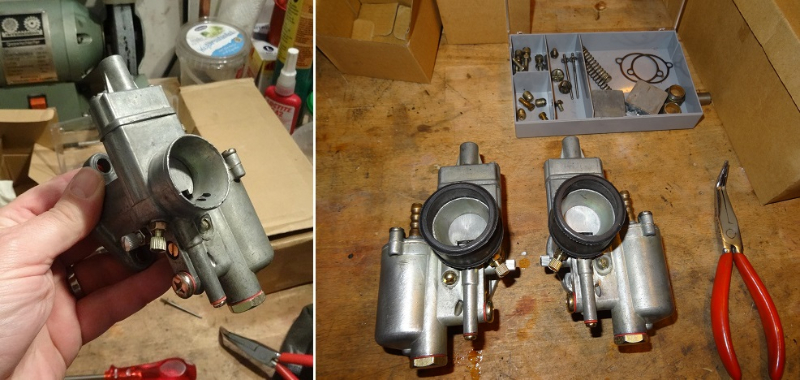

Posté : sam. 28 janv. 2017 20:50
Deuxième carbu assemblé.
Vergaser 44.jpg (351 Kio) Vu 5709 fois
Un petit test.
[youtube]TCCNwNIKbNI[/youtube]
Terminé.
(et j'ai plein de piéces d'occases qui ne vont sans doute jamais servir mais je ne jette rien!!)
