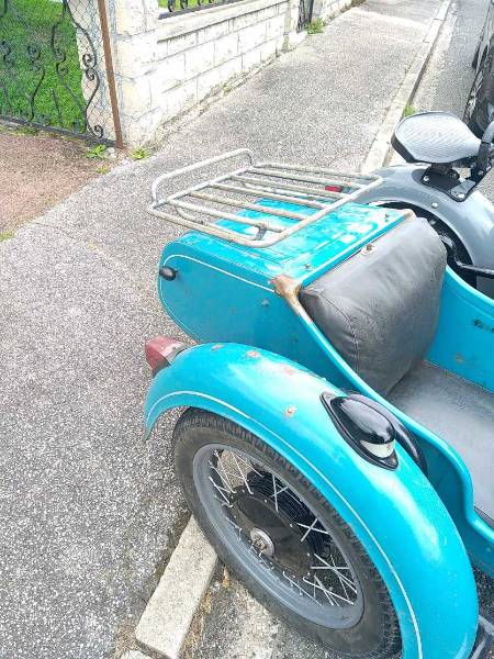

Au menu du jour, ceintrage, soudage et ajustage... Conception d'un porte bagage prenant la place de la roue de secours et son support. (Le moyeu de ma roue de secours est HS du coup je ne l'ai pas remontée et je n'ai pas de pneu a mettre dessus...) Quelques tubes de récup en 12/17, de l'huile de coude et voilà ce que ça donne
A suivre un bon coup de sablage et peinture black...
