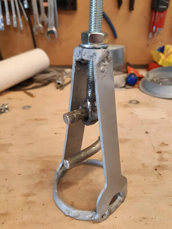

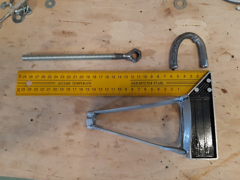

Comme j'ai aussi le projet de refaire les amortisseurs, j'ai jeté un oeil aux outils de compression des ressorts (je vous ai livré ma vidéo favorite sur le post de Gruobel). Pour mémoire, c'est celui-ci:
[youtube]vIfu3XKuKyI[/youtube]
Et je me suis lancé, avec ce que j'avais sous la main.
J'ai fait quelques pâtés, non pas de sable, mais de soudure.
Par rapport au modèle de MotoSancho, j'utilise une tige filetée de 10 au lieu de 8, et en haut, j'ai mis un écrou de 12 (c'est le seul que j'avais sous la main en acier brut), à la place de la rondelle.
Posté : mer. 15 avr. 2020 14:23

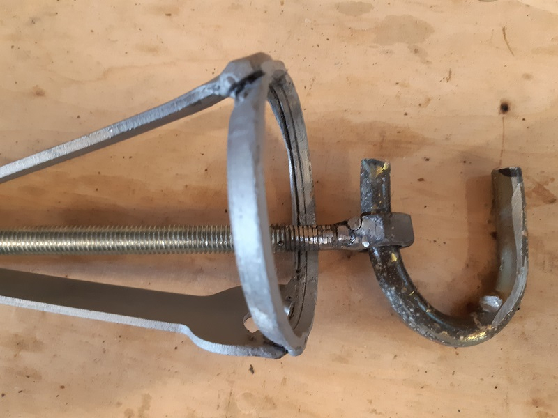

Pour la suite, impossible de plier la tige filetée à froid, et la tentative de le faire sur une tige 8 s'est soldée par une casse (ma lampe à souder, sortie d'une hibernation de 10 ans... a rendu l'âme).
J'ai donc soudé un écrou en bas, et fabriqué un étrier avec les "oreilles" du bouchon de la bouteille de gaz.
Voilà le résultat terminé.
Posté : mer. 15 avr. 2020 14:26
Par rapport au modèle de MotoSancho, je craignais de perdre la pièce étrier,mais j'ai vu que je peux la ranger en mode "en tension"
La suite après le 11 mai...

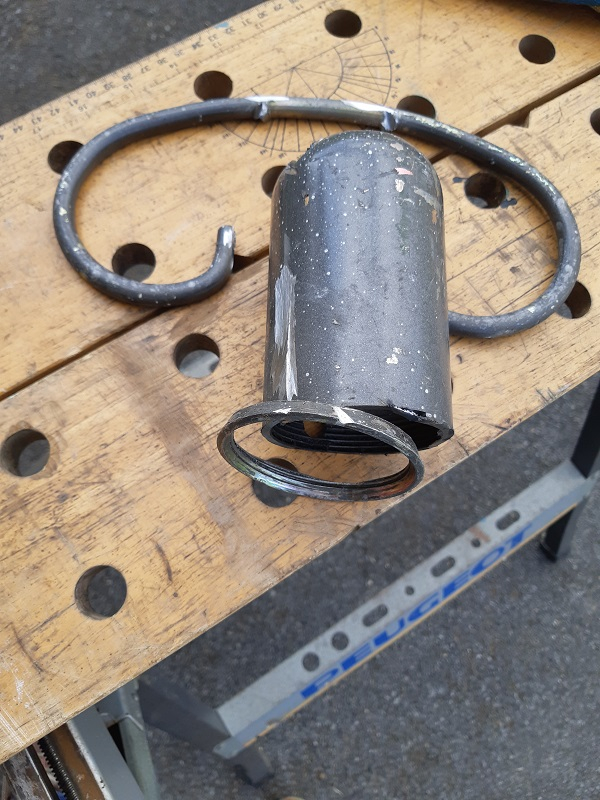

Il reste à mettre en place une rondelle inférieure de protection des cloches d'amortisseur, mais je ne sais pas encore dans quoi je vais la découper...
Si vous avez des idées ?
Posté : mer. 15 avr. 2020 16:20
par Gruobel
A voir la forme de la bague intérieure, j'essaierai de fendre une petite durite d'essence et je l'enfilerai sur la tranche de ta bague.
Posté : mer. 15 avr. 2020 17:47
Gruobel a écrit :A voir la forme de la bague intérieure, j'essaierai de fendre une petite durite d'essence et je l'enfilerai sur la tranche de ta bague.
Bien vu, j'ai du jonc de carrosserie qui doit passer.
Merci du conseil!

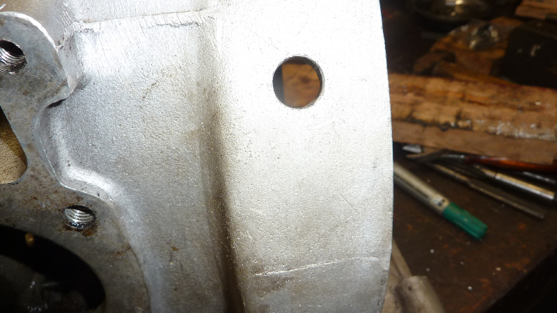

Quelques photos des travaux, plus ou moins en vrac...

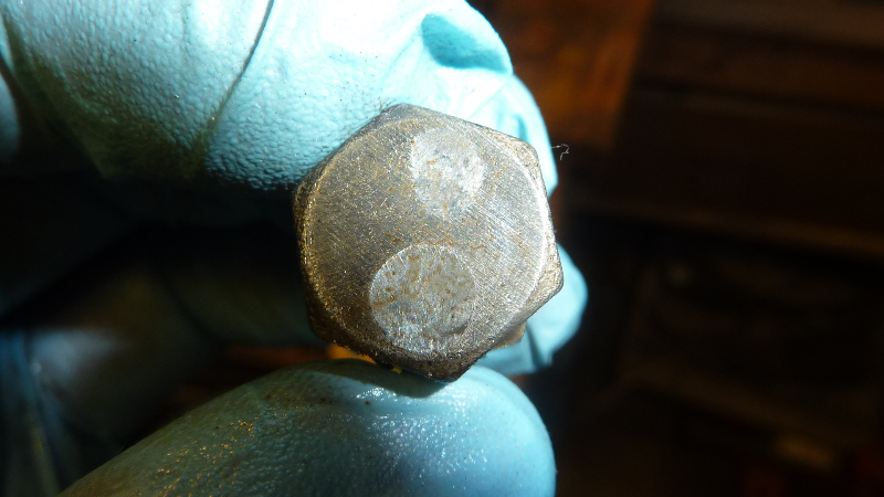

Perçage du bloc moteur pour faire apparaître les repères de PMH et +6°

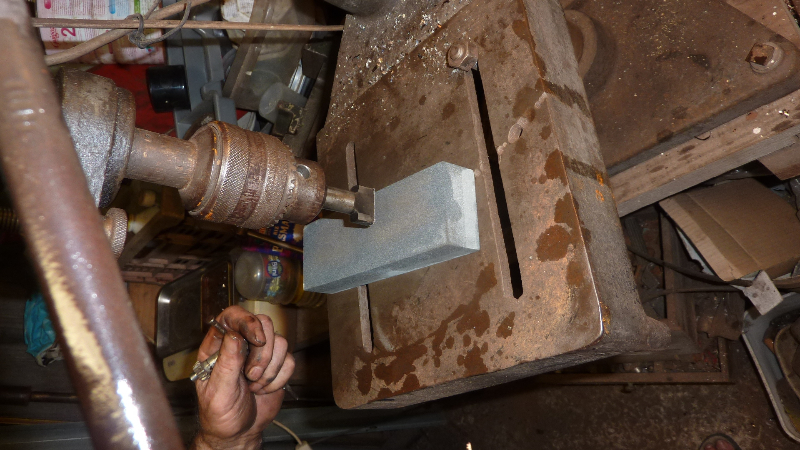

reprise des poussoirs à la pierre
et des vis de poussoirs

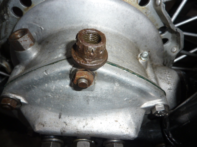

Il y avait très longtemps que je voulais changer l'écrou d'axe de roue arrière.
Enfin, c'est fait.
J'ai enfin pu le faire, mais il a fallu s'y mettre à deux. Pourquoi ?
Parce que.
L'écrou en place était un écrou de roue de bagnole, complètement bouffé, avec sa portée chanfreinée, mais pas freiné.
Ton pire ennemi, c'est le propriétaire précédent.
