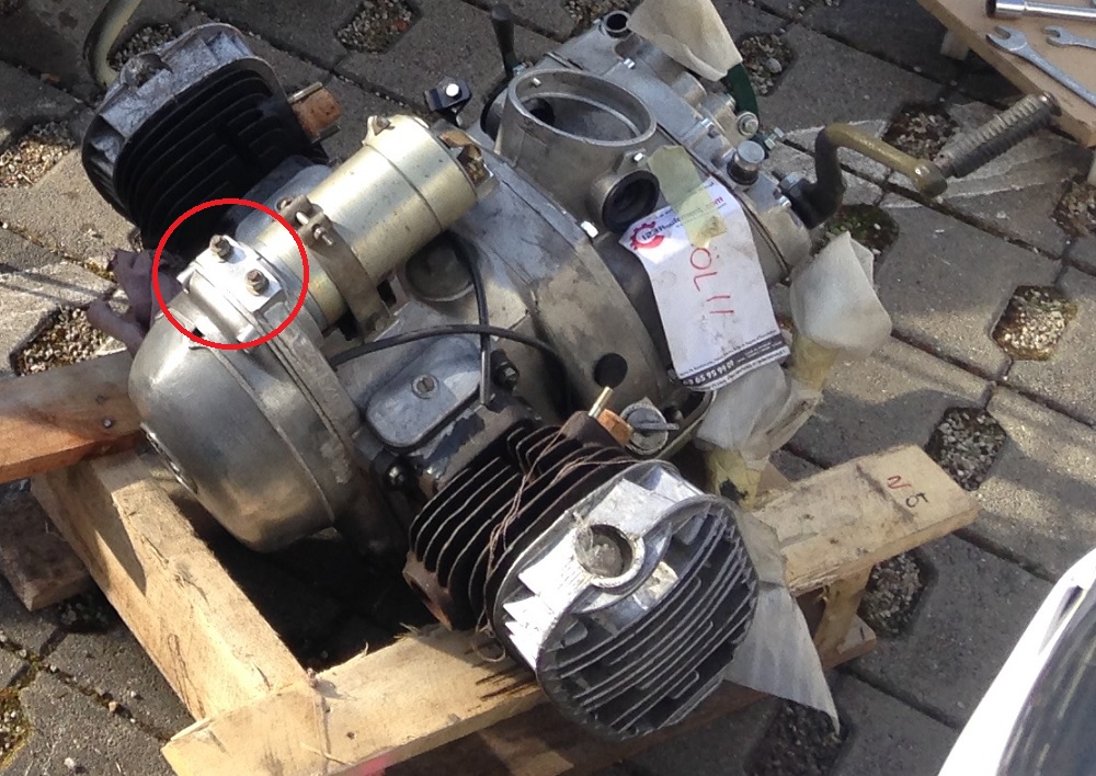

Changement du joint entre moteur et dynamo :
bon, ce n'est pas bien compliqué, faut pas dec...
j'avais une grosse fuite qui me laissait à penser que le joint était fautif...à quelques réserves prés !!
un joint qui fuit remplit le berceau de la dynamo mais la, le dessus de la dynamo et le dessous du réservoir , câblage électrique inclus, étaient imprégnés.
le moteur était gras par ruissellement !!
il m a quand même fallu 2 joints neufs pour comprendre que le joint n'y est pour rien mais que si je déplaçais mon regard de quelques cm, sur le support de la bobine plus précisément, ben il me manquait un goujon sur les 2 ..
filet foiré, panne de merde
re percer et re-tarauder le carter au diam supérieur, va falloir tomber la carter de distri pour récupérer les copeaux.
ça tombe bien, je vais regrouper avec le changement des roulements de fourche aussi et dépose du réservoir.
je commençais à rouler avec celle là et c'était bien sympa...dommage

- Messages : 5393
Bonne trouvaille.
Mais, si on parle de la même chose, ils ne sont pas manquant chez moi (cercle rouge)
oui, c'est bien de ceux la dont je parle
tout n'est pas perdu, il m'en reste un
mais, et surtout, quand t'as monté une pompe gross débit, tu es sur de ne pas pouvoir passer à coté de la fuite !!!

tartempion a écrit :oui, c'est bien de ceux la dont je parle![]()
je confirme et en plus le reniflard "renifle très fort" surtout avec la modif qui fait monter le niveau d'huile dans le carter de distri - récupérateur
obligatoire
- Messages : 1858
Si quand tu mets un goujon, il frétille, jette le à la rivière (proverbe Ukrainien).tartempion a écrit : il m a quand même fallu 2 joints neufs pour comprendre que le joint n'y est pour rien mais que si je déplaçais mon regard de quelques cm, sur le support de la bobine plus précisément, ben il me manquait un goujon sur les 2 ..
filet foiré, panne de merde![]()
Blague à part, si ça marche bien avec un seul goujon, pourquoi ne pas mettre un bouchon plastique ou caoutchouc dans l'autre trou (en attendant que tu t'y colles) ?

t'as raison, je vais te lui coller un brochet faisandé, va pas me gonfler le truc...Si quand tu mets un goujon, il frétille, jette le à la rivière (proverbe Ukrainien).
Si je mets un bouchon quelconque et que ça marchait par le plus grand des hasards, ça resterait comme ça
- Messages : 1858
un peu d'adhésif autour d'une vis en M8, "e la nave va".
oui, d'ailleurs je crois bien que c'est comme ça que j'ai remonté ta boite.....un peu d'adhésif autour d'une vis en M8, "e la nave va".
