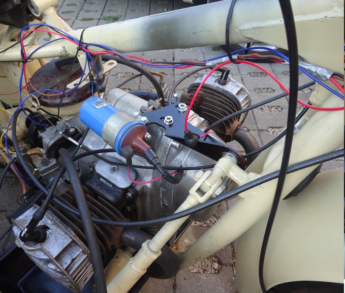

Oui Flat Twin mais je suis gêné pour l'inter et un fusible étanche placé à côté.

C'est mieux fichu sur le MT12. Elle est sur le coté droit et profite du vent relatif.
Avec un support taillé dans un bout de T54! :mrgreen:
Support moteur-bobine 02.jpg (168.53 Kio) Vu 5064 fois
