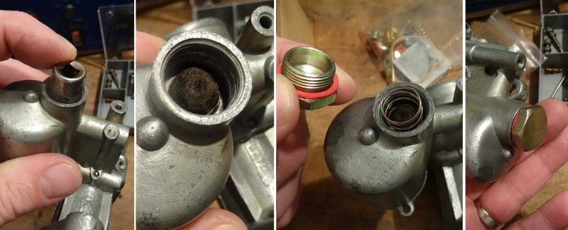

Commençons par remonter la crépine avec une douille.
Ensuite positionner le ressort de maintien et remonter le bouchon avec un joint nitrile neuf.

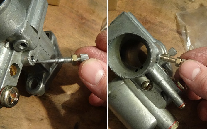

Remonter l'épurateur d'air (attention à la petite crépine)

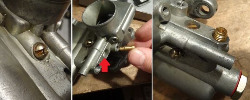

Réinstaller le gicleur de ralenti (la photo n'est pas terrible, le pas de vis est indiqué par la fléche).
Revisser le gicleur principle jusqu'à son siège (assez profond)

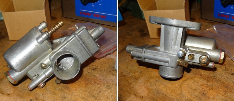

Vergaser 31.jpg (246.82 Kio) Vu 6601 fois

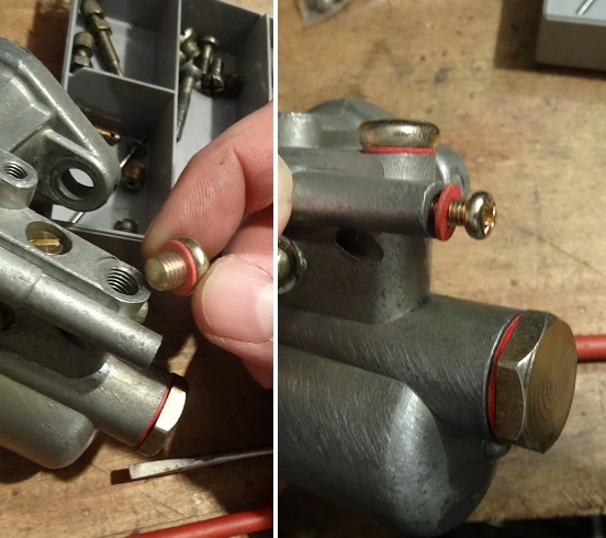

Revisser les bouchons avec des joints nitrile neufs.
Vergaser 32.jpg (90.49 Kio) Vu 6601 fois

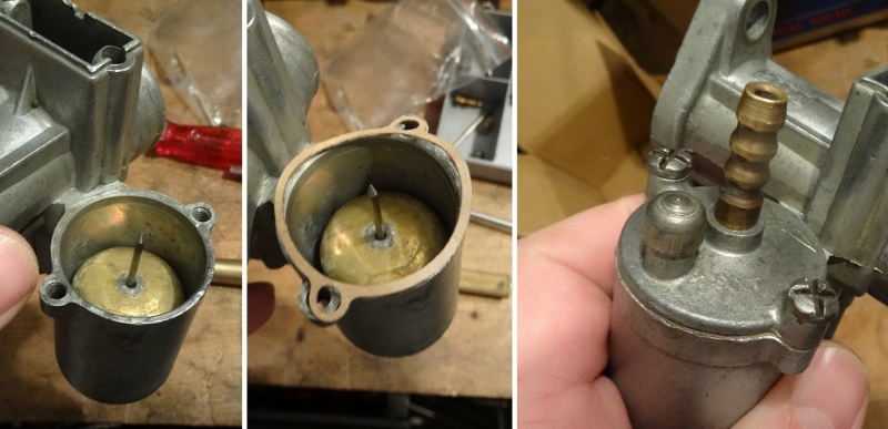

Placer le flotteur (métallique, on verra plus tard pour lcelui en plastique Kinder Surprise :mrgreen: )
Ne pas oublier le joint et revisser le couvercle.
Vergaser 34.jpg (293.99 Kio) Vu 6599 fois

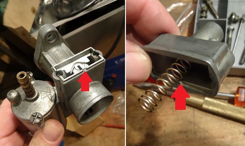

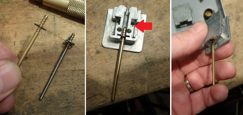

Monter la garde (clips) du pointeau.
Remonter le pointeau sur son demi boisseau.
Monter l'épingle (fléche) qui permet de clipser l'autre demi boisseau
Vergaser 35.jpg (301.08 Kio) Vu 6597 fois
Remonter le boisseau (il est assymétrique donc on ne peut se planter). J'ai cependant remis l'ancien qui coulissait mieux. Le neuf coincait au 3/4 de la course. 8-)
Mettre le ressort de rappel en place dans le couvercle et le revisser. Il y'a aussi un détrompeur (fléches). Vérifier que tout coulisse bien et revient bien en place en appui sur la vis de ralenti.
Vergaser 36.jpg (122.49 Kio) Vu 6597 fois
Et voilà, tout beau tout neuf.

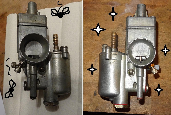

Un p'tit avant/aprés. c'est bon pour le moral!
Vergaser 38.jpg (146.86 Kio) Vu 6590 fois
Posté : mar. 24 janv. 2017 19:15
Kreuzhof a écrit :Un p'tit avant/aprés. c'est bon pour le moral!
Publicité mensongère....c'est pas le même.
Superbe restauration, et superbement expliquée, merci
Posté : mar. 24 janv. 2017 19:30
Damned, ça s'est vu! :mrgreen:
Merci.

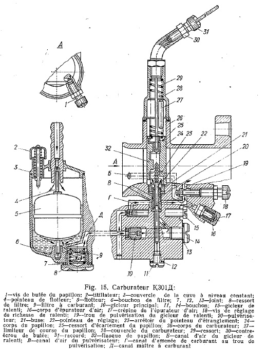

Le plan du carbu: ;)
