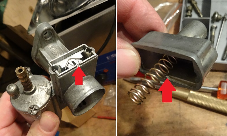

Commençons par remonter la crépine avec une douille.
Ensuite positionner le ressort de maintien et remonter le bouchon avec un joint nitrile neuf.
Vergaser 30.jpg (273.1 Kio) Vu 7052 fois

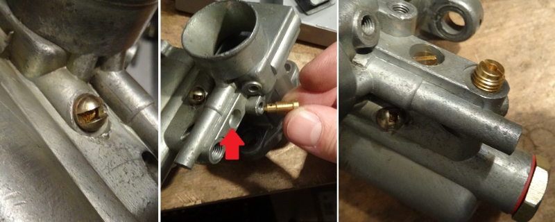

Remonter l'épurateur d'air (attention à la petite crépine)
Réinstaller le gicleur de ralenti (la photo n'est pas terrible, le pas de vis est indiqué par la fléche).
Revisser le gicleur principle jusqu'à son siège (assez profond)
Vergaser 31.jpg (246.82 Kio) Vu 7052 fois
Revisser les bouchons avec des joints nitrile neufs.
Vergaser 32.jpg (90.49 Kio) Vu 7052 fois

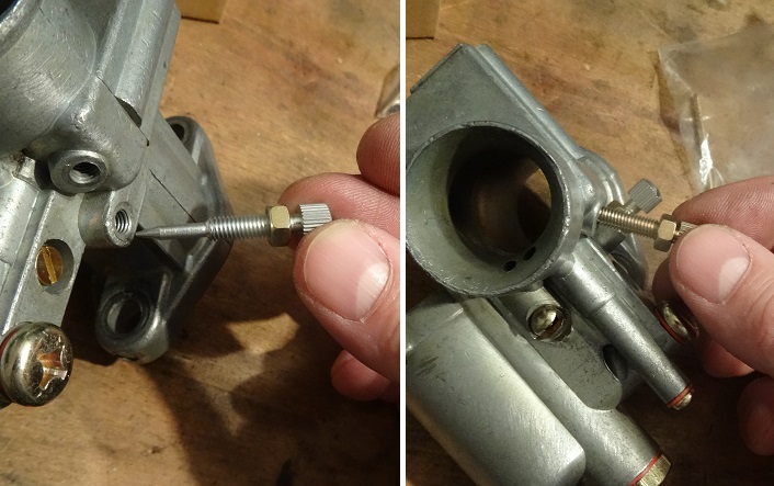

Remonter la vis de richesse. Tourner jusqu'en buté pour voir si il n'y a pas d'obstruction. Puis désserer d'un tour et demi. C'est le réglage de base universel des carbus! :lol: (et le pire, c'est que ça marche souvent)
Replacer la vis de ralenti
Vergaser 33.jpg (110.64 Kio) Vu 7050 fois

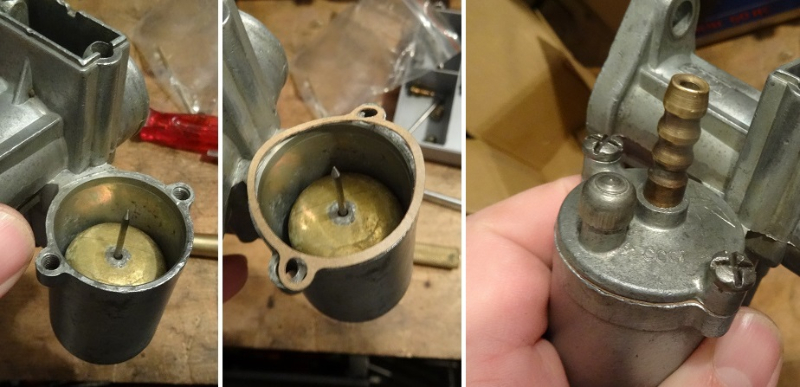

Placer le flotteur (métallique, on verra plus tard pour lcelui en plastique Kinder Surprise :mrgreen: )
Ne pas oublier le joint et revisser le couvercle.
Vergaser 34.jpg (293.99 Kio) Vu 7050 fois

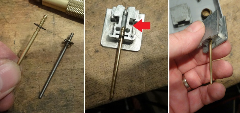

Monter la garde (clips) du pointeau.
Remonter le pointeau sur son demi boisseau.
Monter l'épingle (fléche) qui permet de clipser l'autre demi boisseau
Vergaser 35.jpg (301.08 Kio) Vu 7048 fois
Remonter le boisseau (il est assymétrique donc on ne peut se planter). J'ai cependant remis l'ancien qui coulissait mieux. Le neuf coincait au 3/4 de la course. 8-)
Mettre le ressort de rappel en place dans le couvercle et le revisser. Il y'a aussi un détrompeur (fléches). Vérifier que tout coulisse bien et revient bien en place en appui sur la vis de ralenti.
Vergaser 36.jpg (122.49 Kio) Vu 7048 fois

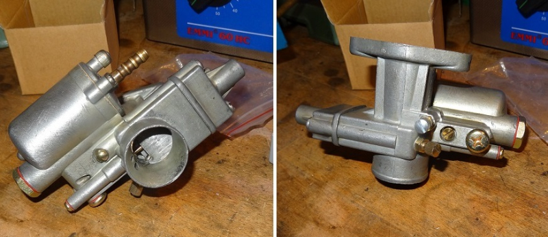

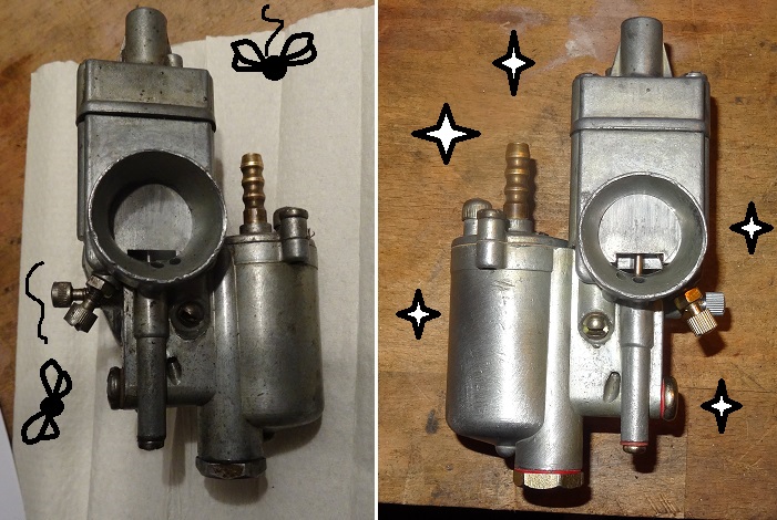

Un p'tit avant/aprés. c'est bon pour le moral!
Vergaser 38.jpg (146.86 Kio) Vu 7041 fois
Kreuzhof a écrit :Un p'tit avant/aprés. c'est bon pour le moral!
Publicité mensongère....c'est pas le même.
Superbe restauration, et superbement expliquée, merci
Messages : 5515
Damned, ça s'est vu! :mrgreen:
Merci.
