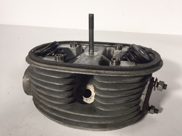

Je suis en train de voir avec un vendeur pour une culasse d'occasion qui a l'air propre. Le seul truc qui me chagrine c'est la présence de douilles de centrage à travers desquelles passent les goujons pour serrer la culasse. Je n'en ai pas sur la mienne, du coup je me demandais si elles s'enlèvent...
Re: Remontage ural
Posté : ven. 30 mars 2018 06:57
Effectivement, étonnant, mais attention, c'est le passage de l'huile pour les culbut, peut-être uniquement ceux du haut mais faut pas les boucher, le retour se fait par le trou en bas au centre.

Apparement c'était monté sur un 650 de 95, donc assez proche du tien. Tu as ces douilles de centrage sur tes culasses ?
