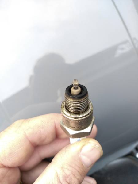

Couleur de la bougie
Les deux bougies ont cette couleur là, ça me paraît un peu pauvre...
Re: Premier post
Posté : dim. 1 juin 2025 21:25
C'est vrai que c'est un peu blanc tu as quoi comme carbus et quel indice thermique tes bougies ?
Edit : Je rectifie mon message, je trouve qu'avec tes carbus d'origine c'est vraiment pas mal.
Re: Premier post
Posté : mar. 3 juin 2025 22:56
par Cambouis
En carbus, j'ai mes k302 d'origine, ou presque, les bougies sont des bosch dont j'avais trouvé la ref sur le forum dans une discution a propos des haine j'ai qu'a et des bosch... Entre autre. Faut que je regarde ce qui est ecrit dessus :D
Re: Premier post
Posté : mer. 4 juin 2025 18:51
par Cambouis
Bosch w7bc qu'est ecrit dessus la bougie
