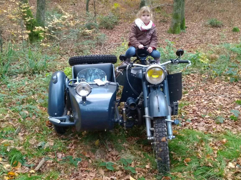

Cet après-midi on a fait une petite sortie "champignons" en side car.
A 4 sur la machine, on est passé partout, je dois juste anticiper les trajectoires pour ne pas avoir à passer la marche arrière, parce que il n'y en a pas.
La chasse fut bonne.
Messages : 1858
Re: Un Dniepr pour Faustine
Une belle assiette !
Je vois que tu as mis le frein à main sur la roue avant ? :D
Messages : 5408
Superbe sortie d'automne.
Bon appétit.

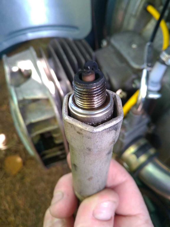

Après un trajet de quelques kilomètres sous prétexte de faire quelques emplettes.( :evil: confinement).
J'ai fait un contrôle de mes bougies.
Ça tire déjà plus sur le marron. A surveiller pour ne pas trop appauvrir, je préfère rouler trop riche que trop pauvre.
Je vais vérifier l'écartement de mes rupteurs et l'avance car le ralenti a baissé et on a un peu de mal à atteindre les haut régimes ces derniers temps.
Messages : 5408
Ca "charbonne" nettement moins. Impecc.

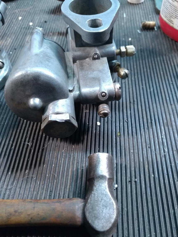

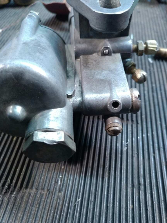

Petit bricolage du matin, j'ai remonté une paire de carburateurs K301 que j'avais trouvé pour pièces.
Ils ne sont pas aussi mal que prévu.
L'un des 2 a perdu un de ses bouchons dans le bac à ultrasons.

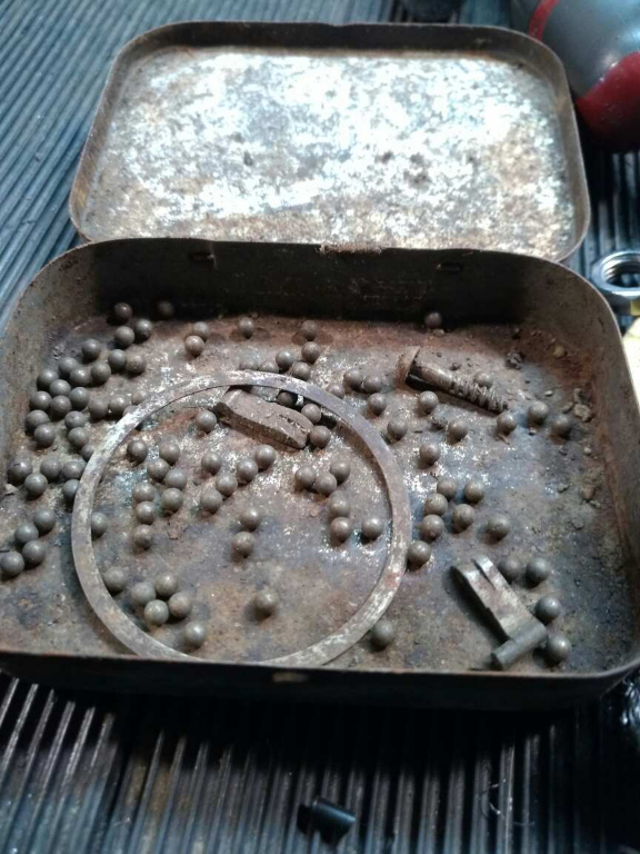

En fouillant dans mon bazar je tombé sur boîte à malice contenant peut-être des billes de roulements de vélo ou cyclo.
Une goutte de "bloc presse" et un coup de marteau plus tard ça devrait aller.
