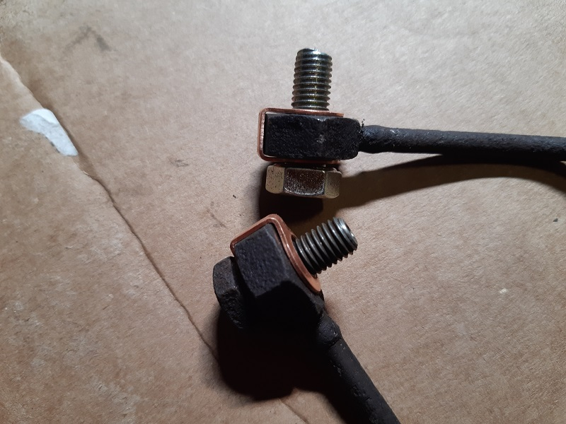

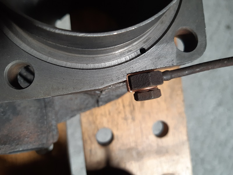

voilà la tête des banjos avec les joints.
la tubulure est en diamètre extérieur de 4,5mm (à peu près). Je vais faire un test avec une durite de 4 pour voir si ça passe, sinon, je chercherai du 4,5. Un souci: la vis neuve est trop longue et ne serre pas le banjo => un coup de scie et de filière pour reprendre le filetage (pas de photo). la vis "origine" plaque parfaitement, en revanche (m'en fous j'ai scié les deux neuves).

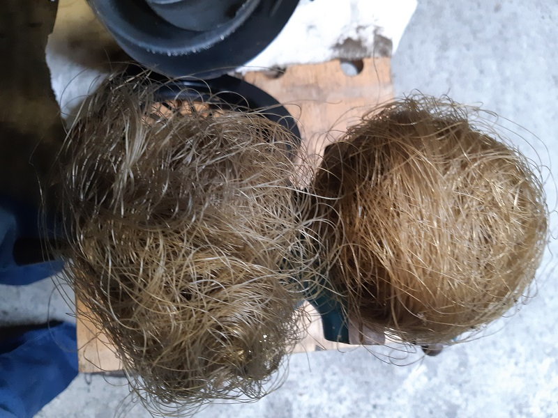

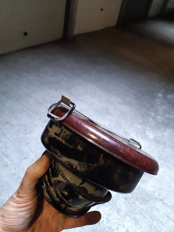

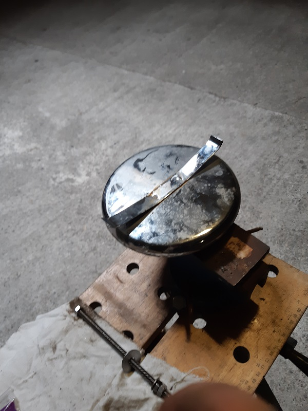

En attendant de continuer sur le moteur, j'ai modifié le filtre à air.
J'avais un filtre à air d'origine (modèle "cheveux d'Olga"), avec un couvercle chromé.
Je suis passé à un modèle papier filtrant moderne, et couvercle bakélite.

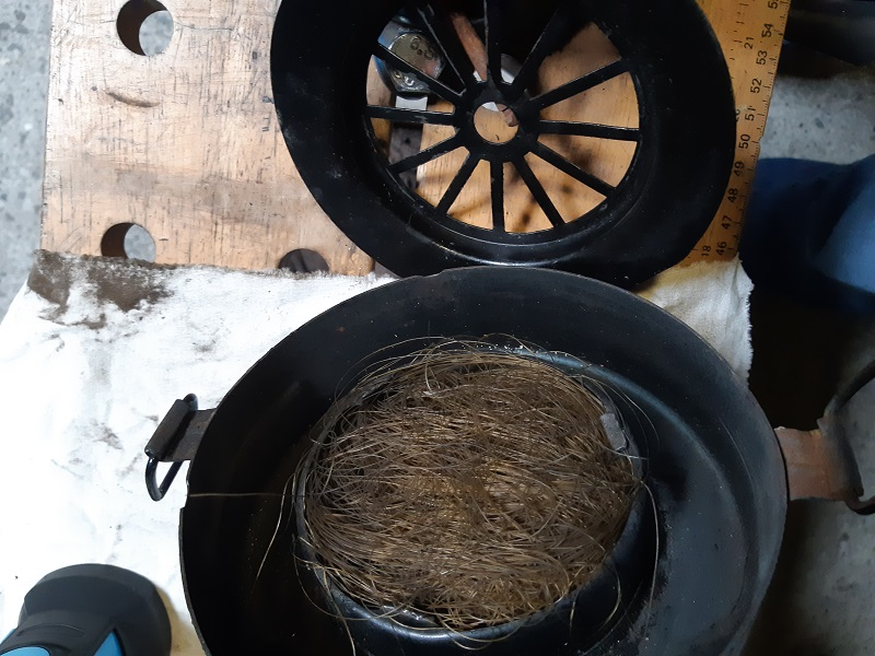

on ouvre le filtre et on découvre ça. en soulevant les 3 pattes, la grille se soulève et laisse sortir la blonde chevelure ukrainienne...

Ya plus qu'à positionner le joli filtre papier vendu à prix d'or
et refermer avec le couvercle bakélite classique.
je ferai un post spécifique "comment nettoyer son boitier de filtre à air" ultérieurement, si Jolijojo le permet...
le couvercle chromé est à donner contre les frais de cochon (il sera nettoyé pour l'envoi

oh putaing, ça recommence à sentir l'écurie
- Messages : 1859
tu crois qu'Olga est un cheval ?tartempion a écrit :oh putaing, ça recommence à sentir l'écurie![]()
ça crin !

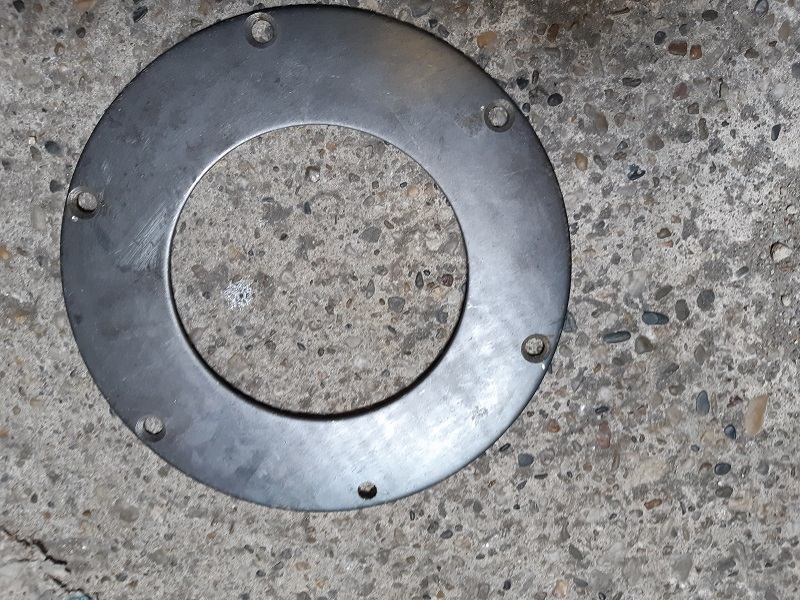

Voici le disque anneau. il est beau, n'est-ce pas ?

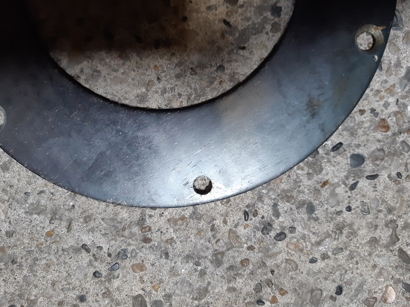

oui, il brille mais oh, c'est bizarre, on dirait qu'il manque un truc, là... pas trop grave puis qu'il va falloir re-fraiser pour passer en vis à tête creuse, mais quand même, pas difficile de compter jusqu'à 6 !
t'as regardé de l'autre coté, pour ton fraisage manquant....
- Messages : 1859
c'est pire, il en manque 5 !tartempion a écrit :t'as regardé de l'autre coté, pour ton fraisage manquant....![]()
