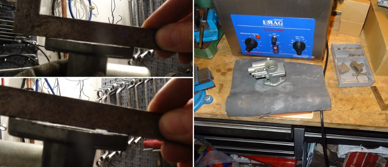

Sinon, le symptome classique des pieds de carbus.
Ce n'est pas un problème Ukrainien mais universel. Les gens serrent les écrous comme des bourrins alors le pauvre pied en alu il se transforme en banane. Et pour compenser pour rester étanche....ils serrent encore plus fort! :evil:
Donc, il faut prendre la plaque de verre et faire des 8 sur du 180, du 320 et du 600 pour finir.
Vergaser 25.jpg (310.84 Kio) Vu 7160 fois
C'est (trés long), c'est (aussi trés) chiant mais au final on rattrape pas mal la forme.
Vergaser 26.jpg (79.64 Kio) Vu 7160 fois

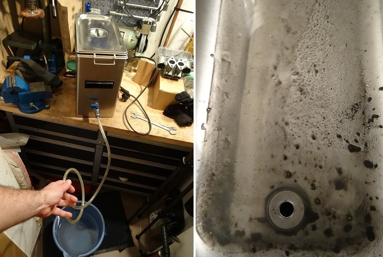

La friteuse a un systeme de vidange pratique.
- pour un vidange facile
- pour regarder ce que tu as enlevé
Vergaser 27.jpg (151.45 Kio) Vu 7103 fois
Et justement, on y trouve du laiton!! :shock:
Aprés un rapide coup d'oeil, le bouchon d'usinage (passage carburant) s'est barré avec les ultrasons! Décidement, on pense avoir tout vu et puis...non! :lol: :lol:
