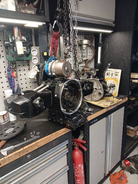

Ma bien-aimée ayant émis le souhait de partir en vacances en septembre avec les deux sides, je me suis décidé à greffer le moteur Ural 750 que j'avais sur l'établi.
J'avais montré le souci d'adaptation de la boîte Dnepr qui se baladait dans le carter moteur de l'Ural et la nécessité de fabriquer une entretoise de centrage et les petits détails d'adaptation se sont succédés.

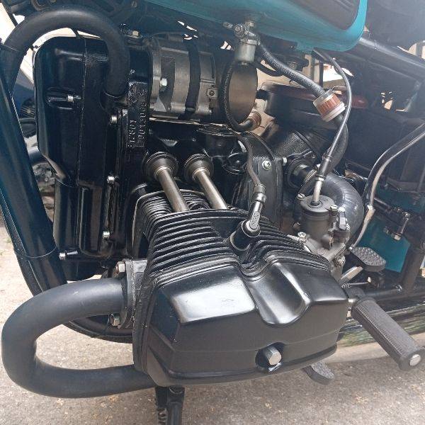

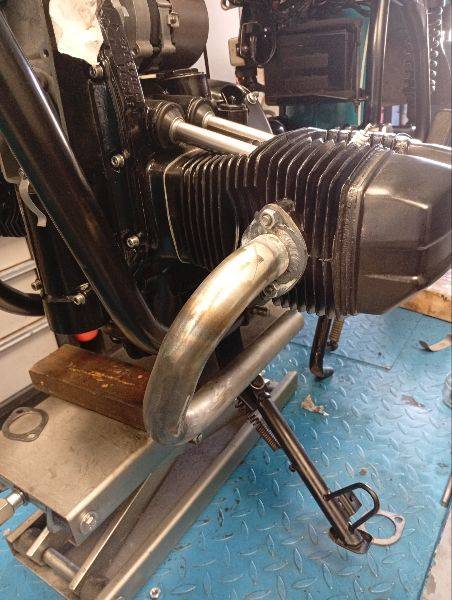

Enfin il faut fabriquer des échappements sur mesure,
Installer les carbus Dellorto (merci Westy) mais il a fallu refabriquer des tendeurs de câbles de gaz.

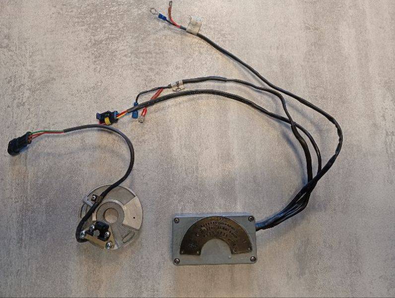

Mon super boîtier Ignitech étant déjà installé sur l'Ural de ma bien aimée (injection HS déposée pour montage carbus sur sa 2015). Reste un allumage SOVEK modifié pour délocaliser l'électronique de la partie chaude, ou bien remonter des rupteurs qui m'ont déjà fait la misère.
Finalement j'ai remonté les rupteurs et le boîtier ÉLOÏSE c'est ce qui permet un démarrage au kick sans aucun problème et là rien de compliqué, le boîtier de rupteurs Dnepr se monte sans grosse modification sur le carter Ural il faut faire une entretoise circulaire en tôle d'aluminium d'une épaisseur de 2 mm pour que le boîtier soit aligné avec la came.
Problème, pour régler l'avance à l'allumage, il manque de l'avance bien que les fentes du boîtier arrivent en butée.
Pas le choix que de refaire la platine d'entraînement avec un léger décalage angulaire.

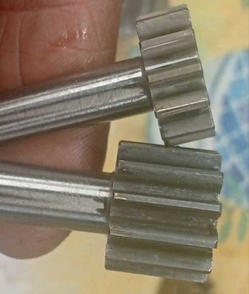

Ensuite j'ai trouvé une pompe à huile gros débit on voit la différence d'épaisseur des pignons, la nouvelle a un débit d'huile du double de celle d'origine et enfin j'attends un carter d'huile grande contenance.
