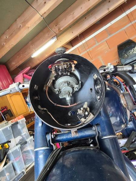

tartempion a écrit : jeu. 26 mai 2022 20:17 je crois, mais faut vérifier à l’ohmmètre que seul le circuit d'éclairage est protégé par le fusible
bobine , klaxon et charge passent à travers
mais sur mon contacteur, le fusible n'est pas relié au circuit d'éclairage.
on dirait qu'il manque un pontage...

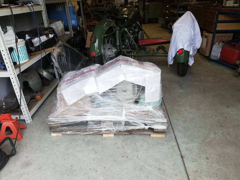

Il paraît que cette palette va peut-être quitter la Pologne vendredi...
avec un peu de chance elle arrivera entière... :mrgreen:
il ne manquera plus qu'un couvercle de pont, que j'ai trouvé en Ukraine, qui doit être envoyé en Pologne pour reconditionnement, avant renvoi vers la France.

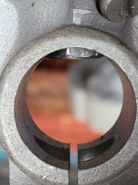

Je suis parti de là (on ne voit pas l'ensemble mais les tubes sont en place, prêts à recevoir la roue)
oui, mais voilà, l'axe de roue ne peut pas passer par ici...l'écrou de maintien du système d'amortissement à huile dépasse dans le passage.
donc il faut redémonter toute la fourche

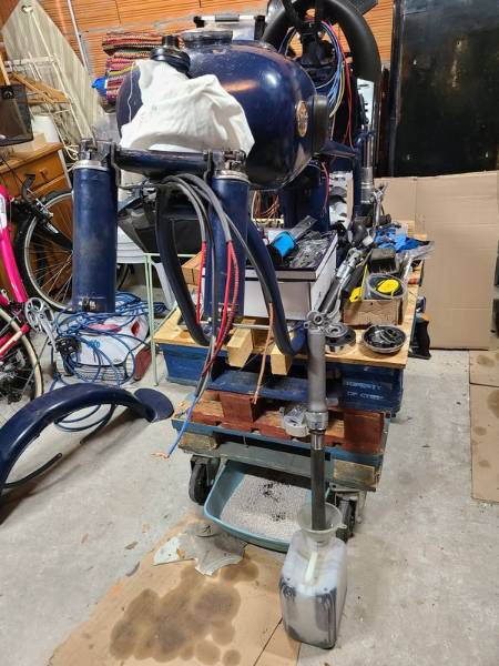

et voici le retour à la case départ...
on voit un tube en cours de vidange, en bas à droite de la photo (c'est le second).
il me reste à désassembler les tubes, puis déposer et retailler les écrous inférieurs, et tout remonter.
juste quelques heures de plus... :twisted:
