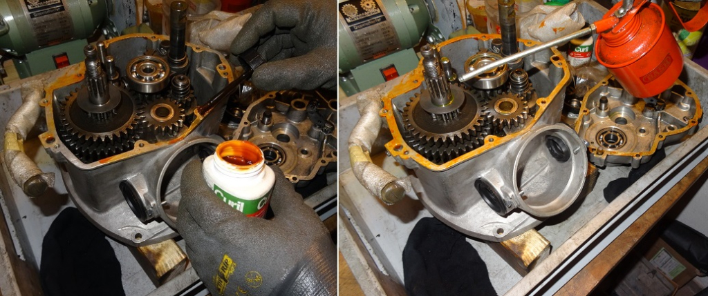

Trés bon le Curil.
Gruobel
Messages : 565
Re: Mamouth
Message par Gruobel »
J'utilise aussi du curil. Ça marche bien, c'est propre et les joints ne se déchirent pas au démontage.
Messages : 1866
Re: Mamouth
Le produit est indisponible chez tous les marchands que j'ai faits, et j'ai même appelé Mahle Aftermarket (distributeur France) pour savoir quoi faire en remplacement, (et pas de réponse exploitable). Une nouvelle référence devrait voir le jour.
En attendant, j'ai acheté son équivalent chez Restom (résine anaérobie etc, etc...), mais Restom ne sait pas faire moins de 16€ de port (ils passent systématiquement par TNT), pour une seringue de 8 mètres linéaires de joint. 2€ le mètre (rien que pour le port). :( :( :evil: :evil:
