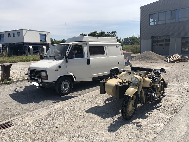

Une pensée pour ton Peugeot mazout

Volé un J5 je comprends, mais le brûler c'est vraiment con. Les véhicules qui roulent sans électronique sont de plus en plus rares. Et je les apprécie de plus en plus.
Messages : 5376
Re: Un Dniepr pour Faustine
De même. ;)
(j'ai mème viré l'autoradio du pickup 504, c'est pour dire :lol: )
