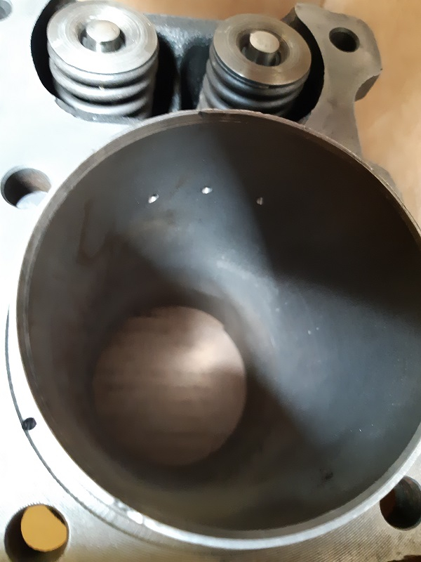

Posté : mar. 10 sept. 2019 19:02
reprise des hostilités en vue:
j'ai récupéré mes cylindres réalésés, rainurés et percés taraudés pour l'amélioration du graissage.
avec l'aide des écrits de Christian Stephan et les souvenirs de Tartempion de quand il bricolait des 2CV, j'ai décidé de prendre des banjos sur les tubulures de graissage des culbuteurs de 2cv.
Ce sont des vis en 7mm, au pas de 100. Je me suis tourné vers un fournisseur que je connais.
pour ceux que ça intéresse, on trouve ces pièces en neuf ci-dessous. C'est pas pour faire de la pub, mais ça a le mérite de bien expliquer ce qu'on va utiliser, et c'est disponible.
A noter que ce fournisseur propose une option de vis avec des trous de 2mm, pour améliorer le débit.
https://www.cipere.fr/fr/Citroen-2CV/Al ... er/Page-3/
on peut prélever les raccords banjo sur la pièce ci-dessous.
https://www.cipere.fr/fr/Citroen-2CV/Al ... /ANR10271/
ne pas oublier les joints
https://www.cipere.fr/fr/Citroen-2CV/Al ... /ANR10095/
moi j'ai donc des cylindres modifiés comme suit :
Posté : mar. 10 sept. 2019 19:08
on voit le méplat nécessaire pour que le banjo plaque bien et que l'on soit étanche

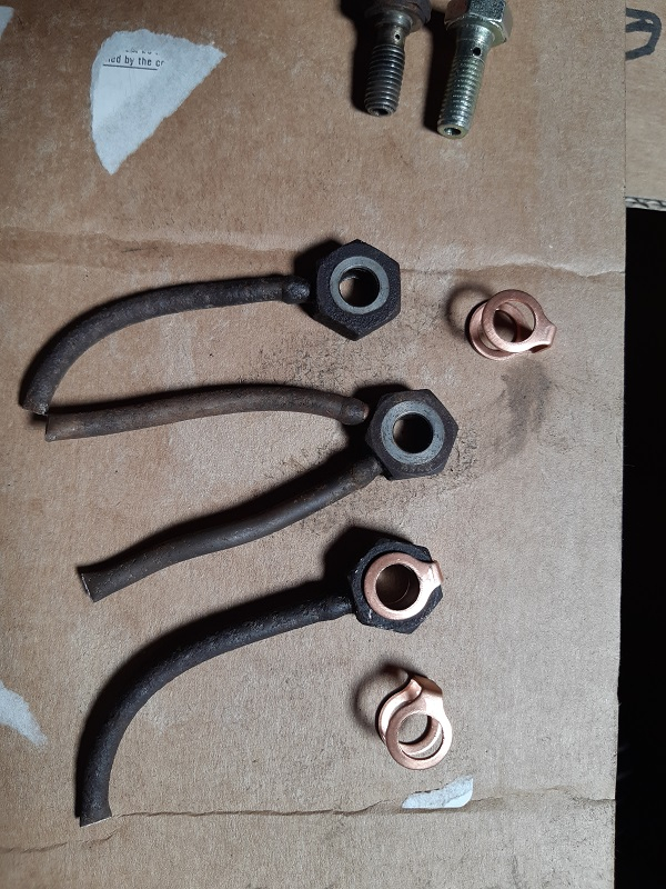

voilà les 2 types de vis, origine (achetée sur LBC avec une tubulure) et refab (origine CIPERE).
on voit bien la différence de diamètre du trou de passage de l'huile
attention avec certains achats sur LBC. La tubulure que j'ai achetée avait été "modifiée" et un banjo repercé en 8mm, avec une vis banjo bricolée, et inutilisable pour moi.
Voici toutes les pièces que je vais réutiliser (je ne prendrai que 2 banjos sur les 3, bien sûr).
