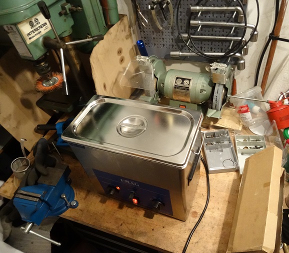

Cool!

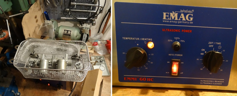

Le voisin me prête sa "friteuse" pour l'hiver.
Les carbus vont briller.
bac ultrason.jpg (167.57 Kio) Vu 6544 fois

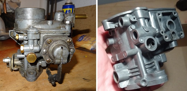

Je m'en suis déjà servi pour mes PBIC et le résultat est.....stupéfiant!
Avant /aprés
PBIC2 corps.jpg (85.87 Kio) Vu 6544 fois
PBIC2 aprés ultrason.jpg (204.38 Kio) Vu 6543 fois

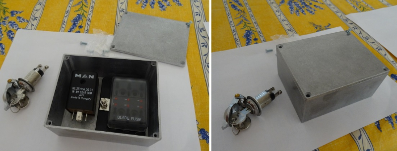

J'ai enfin trouvé la boite qu'il me fallait pour le porte fusible, le relais de clignotant (ici un gos relais 24V de mon camion :mrgreen: ) et le coupe circuit à clé!
Boitier fusibles 01.jpg (228.13 Kio) Vu 6514 fois
La boite se trouvera sous la selle, au dessus de la batterie.

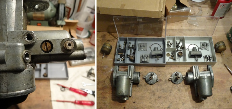

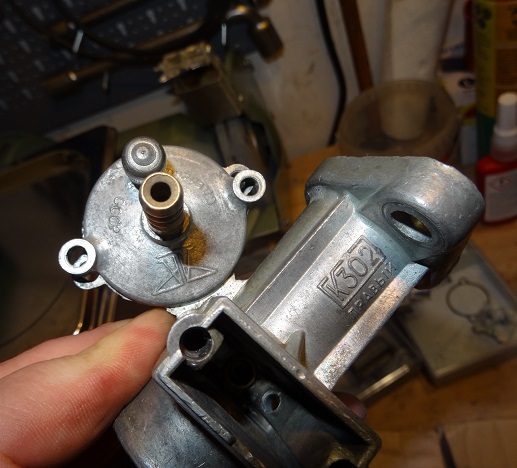

Alors cet aprés-midi, démontage du second carbu.
- pas de marquage pour l'injecteur de ralenti sur ce corps
- l'injecteur principal et aux abois (rainure partie en poudre lors du démontage)
Voilà, les deux K32 démontés (Ordnung und Diszipline :mrgreen: )

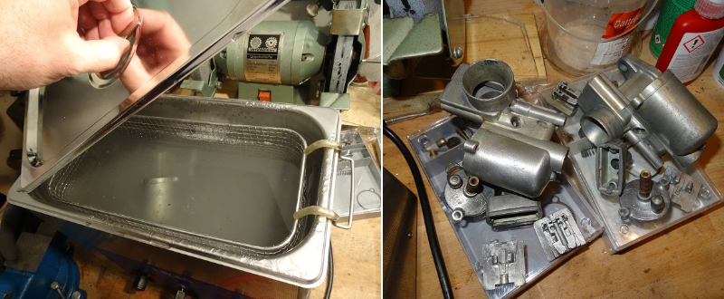

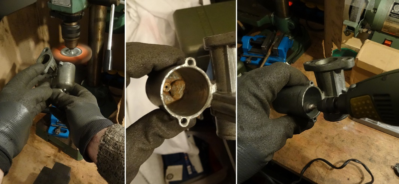

Ensuite enlever le gros et les dépots de fond de cuve à la brosse.
Vergaser 19.jpg (308.4 Kio) Vu 6508 fois

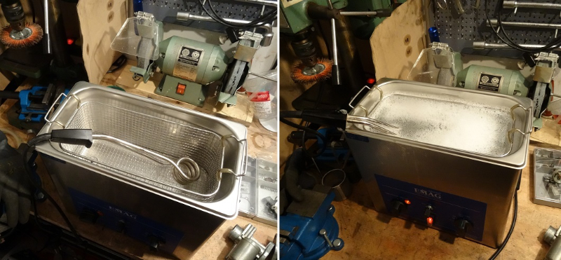

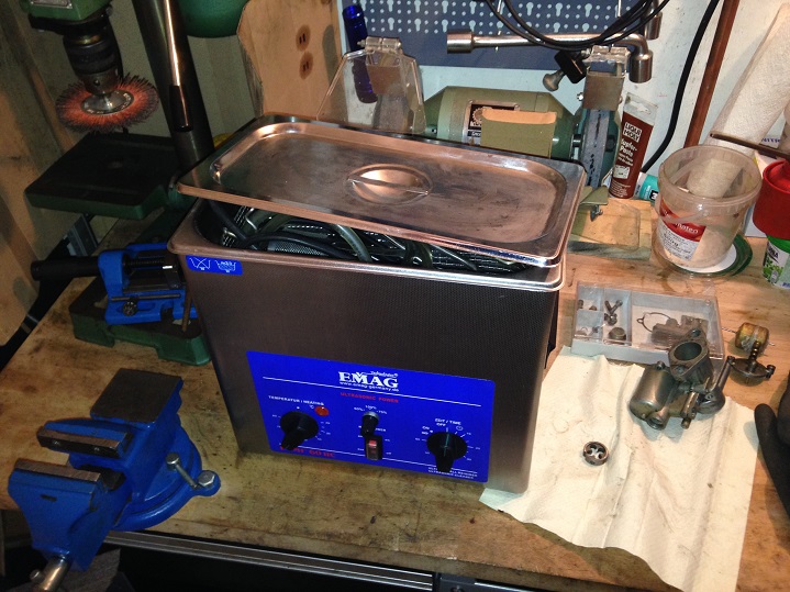

Puis préparation de la cuve avec 4 litres de flotte et du liquide vaisselle.
Une résistance pour accélérer la chauffe.
Vergaser 20.jpg (339.57 Kio) Vu 6508 fois
Posté : sam. 21 janv. 2017 16:42
Amener les condamnés! :mrgreen:
Et plouf! 70°C et 40 minutes pour voir si les aliages Ukrainien tiennent le coup! :lol:
Si, oui, on laissera quelques heures.
Vergaser 21.jpg (309.65 Kio) Vu 6507 fois
Couvrir, laisser mijoter, servir chaud! :lol:
Vergaser 22.jpg (121.66 Kio) Vu 6507 fois
Voilà, le suspence est insoutenable, n'est ce pas?.
Nos corps de carbus survivront-ils?
Les boues et particules Ukrainienne se rendront-elles?
Le procédé marchera-t-il?
Vous le saurez en regardant notre prochaine épisode:" P'tain, ça brille!". :lol:

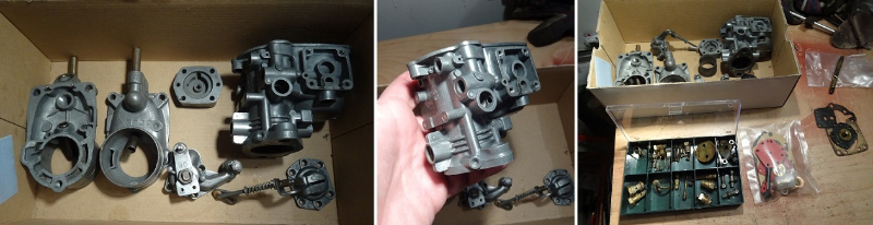

Posté : sam. 21 janv. 2017 20:42
C'est prêêêêêêt! Hummmm!
Quand on voit la couleur de l'eau, c'est bon signe. La crasse est dans la flotte, plus dans le carbu!
Ca a une belle gueule et les conduits sont bien décrassés (et à defaut de soufflette ben... on souffle dedans :roll: :mrgreen: )
Vergaser 23.jpg (327.4 Kio) Vu 6488 fois
Pas de doute, c'est d'origine. On voit bien le CCCP sur le couvercle.
Vergaser 24.jpg (77.78 Kio) Vu 6488 fois
J'ai essayé les pièces du kit et elles ont l'air mieux que celles d'origines. Tant mieux. :P
