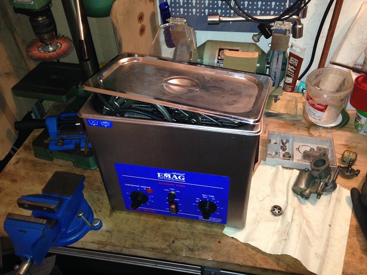

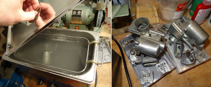

Le voisin me prête sa "friteuse" pour l'hiver.
Les carbus vont briller.
bac ultrason.jpg (167.57 Kio) Vu 6522 fois
Je m'en suis déjà servi pour mes PBIC et le résultat est.....stupéfiant!

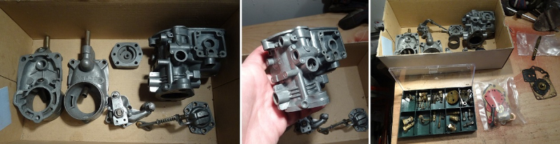

Alors cet aprés-midi, démontage du second carbu.
- pas de marquage pour l'injecteur de ralenti sur ce corps
- l'injecteur principal et aux abois (rainure partie en poudre lors du démontage)
Voilà, les deux K32 démontés (Ordnung und Diszipline :mrgreen: )
Vergaser 18.jpg (326.39 Kio) Vu 6486 fois
Ensuite enlever le gros et les dépots de fond de cuve à la brosse.
Vergaser 19.jpg (308.4 Kio) Vu 6486 fois

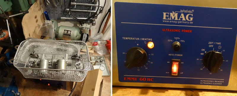

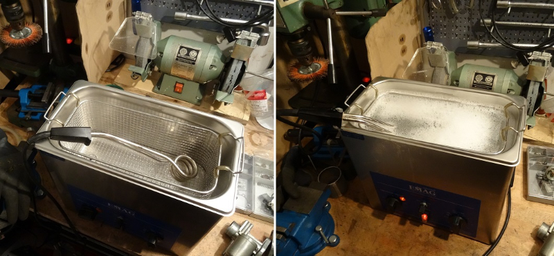

Puis préparation de la cuve avec 4 litres de flotte et du liquide vaisselle.
Une résistance pour accélérer la chauffe.
Vergaser 20.jpg (339.57 Kio) Vu 6486 fois
Messages : 5515
Amener les condamnés! :mrgreen:
Et plouf! 70°C et 40 minutes pour voir si les aliages Ukrainien tiennent le coup! :lol:
Si, oui, on laissera quelques heures.
Vergaser 21.jpg (309.65 Kio) Vu 6485 fois
Couvrir, laisser mijoter, servir chaud! :lol:
Vergaser 22.jpg (121.66 Kio) Vu 6485 fois
Voilà, le suspence est insoutenable, n'est ce pas?.
Nos corps de carbus survivront-ils?
Les boues et particules Ukrainienne se rendront-elles?
Le procédé marchera-t-il?
Vous le saurez en regardant notre prochaine épisode:" P'tain, ça brille!". :lol:

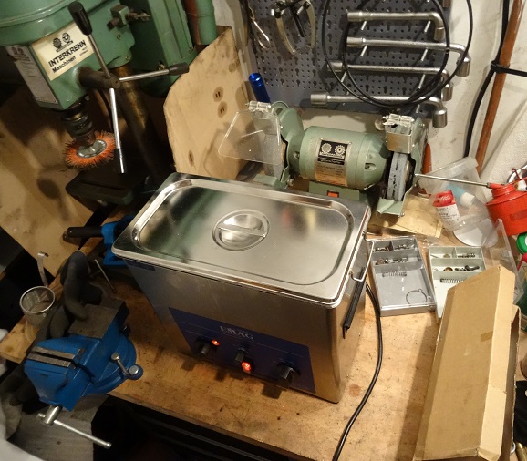

Bon bac, on a le même à mon boulot.
Il sert peu. Je corrige : il sert peu pour le boulot ! :lol:

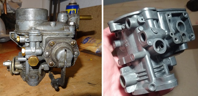

C'est prêêêêêêt! Hummmm!
Quand on voit la couleur de l'eau, c'est bon signe. La crasse est dans la flotte, plus dans le carbu!
Ca a une belle gueule et les conduits sont bien décrassés (et à defaut de soufflette ben... on souffle dedans :roll: :mrgreen: )
Vergaser 23.jpg (327.4 Kio) Vu 6466 fois
Pas de doute, c'est d'origine. On voit bien le CCCP sur le couvercle.
Vergaser 24.jpg (77.78 Kio) Vu 6466 fois
J'ai essayé les pièces du kit et elles ont l'air mieux que celles d'origines. Tant mieux. :P
