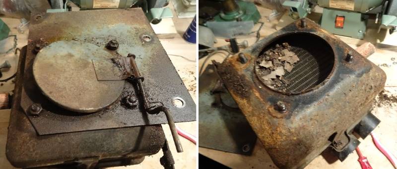

Moi, je retrouve leurs réserves dans tous les radiateurs de moteur ou de chauffage que je renove (Le Dnepr n'est pas concerné :lol: )

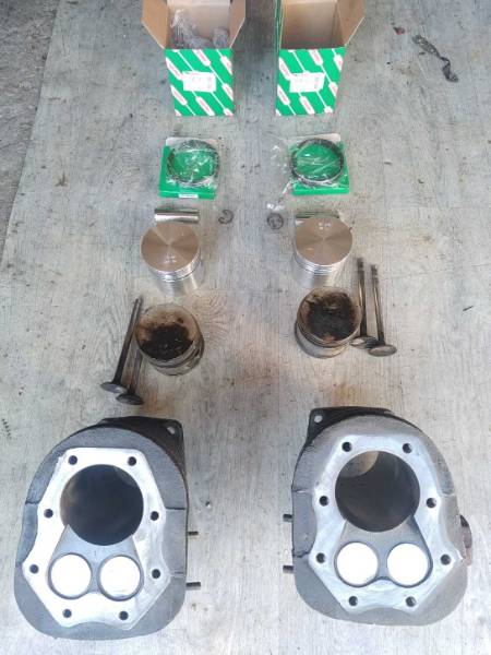

Enfin le retour de mes cylindres partis depuis bien longtemps chez le chirurgien, alésage a 78.5, fraisage des sieges de soupapes, et passage des guides de soupapes a l'alésoir pour recevoir les soupapes toutes neuves... Y'a du remontage et des reglages en perspective :D

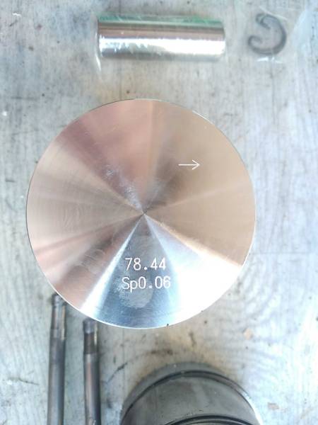

Petite interrogation... Sur les pistons, y'a une tite flêche, elle indique l'admission? L'échappement ? Autre chose?
Re: Premier post
Posté : ven. 16 mai 2025 20:10
par JiFou
si ceux qui l'on repérés ne sont gagas, la fleche indique le sens de circulation des gaz, donc la fleche designe l'échappement.
( tout comme les humains, la fleche indique la sortie :lol: :lol: )
Re: Premier post
Posté : ven. 16 mai 2025 23:55
👍 je confirme ce qu'a dit Jifou, la flèche vers l'échappement.
L'intérêt est que l'axe de piston est légèrement désaxé et cela diminue les efforts latéraux ainsi que le bruit lors de la bascule du piston au point mort haut.

par JiFou
Oui Higgins, pour les pistons a axe décalé (comme nous). :D
Mais il existe aussi des fabrications ou l'axe est parfaitement au milieu ( j'ai mesuré ceux fabriqués par Duells pour vérifier
pour la K750 et ils me semblent bien au centre. A mesurer sur les pistons d'origine, ou Almot ...
Dans ce cas "de centré", c'est surtout pour favoriser, lors des montages et demontages successifs, de le remettre toujours du meme coté.
Vu que rien ne s'use de facon symétrique, le changer de sens, amènerait une usure plus rapide.
