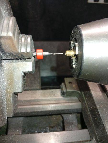

Trois jours avant de partir, la moto est un peu trop riche, pas de gicleur de ralenti plus petit disponible dans ma ville.
En attendant mieux on va faire à l'ancienne, on bouche à l'étain et on reperce avec un foret de ....0.45 mm.
