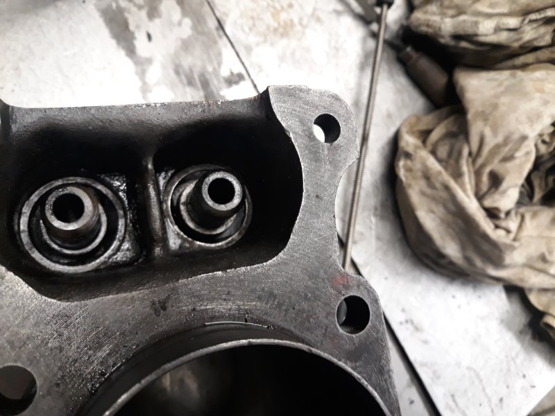

Les joints sous les ressorts de soupape s'étant désagrégés sur un cylindre, et comme je n'en ai pas en stock, on chope un bout de kligérite qui demandait rien à personne depuis des lustres pour lui faire reprendre du service :D
et voila, encore du travail honoir..... ;)

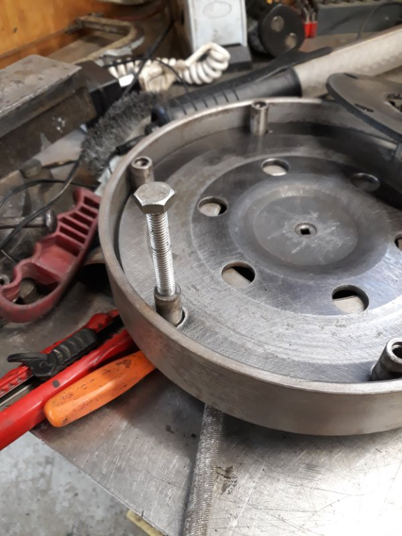

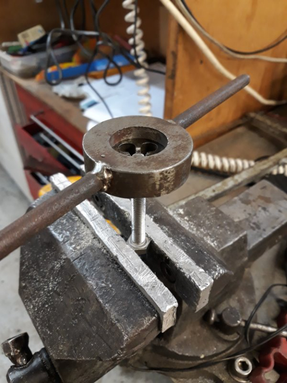

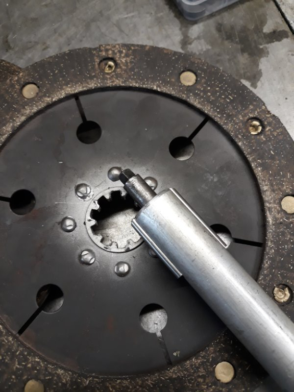

Préparation des outils pour remettre en place l'embrayage : pour les vis plus longues qui permettent de compresser les ressorts le temps de mettre les vis courtes à tête fraisée, je m'embête pas, je filete à m8x100 deux vis en M8x125 :
laurentg
Messages : 577
Message par laurentg »

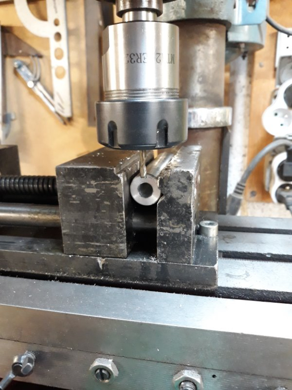

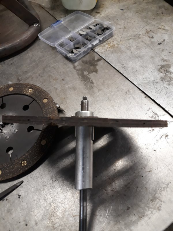

Pour le centreur d'embrayage, comme je n'ai pas d'arbre d'entrée de boite dans mes pièces détachées, je part d'un rond de Ø20 en alu, perçé au diamètre de la tige de poussée (Ø9), où je fraise deux rainures de 4mm :
laurentg
Messages : 577

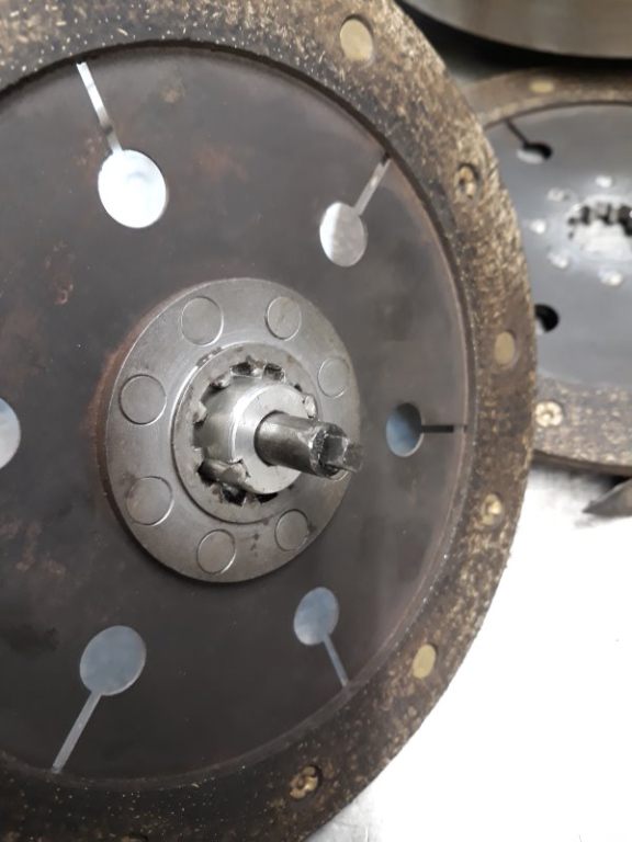

Comme je n'ai pas de carré de 4mm dans mon bazar, je me contente de deux ronds Ø4 . . .

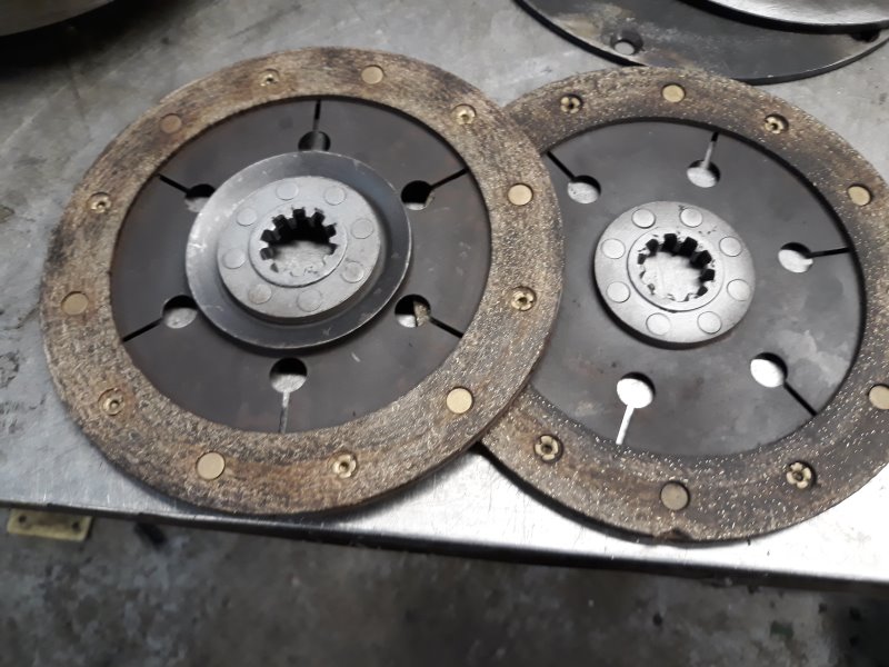

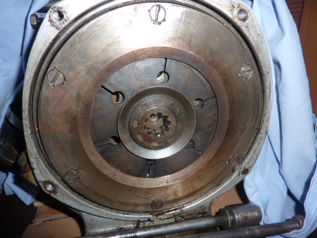

Petite question sur les deux disques de friction que j'ai en stock : l'un des deux a une collerette autour des cannelures, alors que l'autre en est dépourvu.
Je mettrait bien la collerette coté boite mais je préfère demander avant, si quelqu'un lisant ce post a l'info . . . ;)
Messages : 1858
Salut,
je peux juste te montrer une photo de mon moteur de M72, qui montre le coté avec collerette
laurentg
Messages : 577
Impec, merci !
