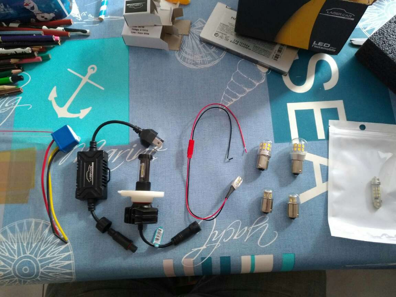

Ça y est j'ai trouvé des leds pour le Dnepr, sur le site lasercar. Ça m'a coûté un rein, y plus qu'à attendre.

Ma commande d'ampoules led est arrivée depuis un moment mais je n'avais pas eu le temps de m'en occuper.

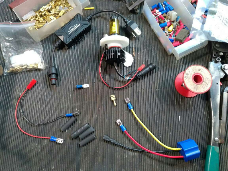

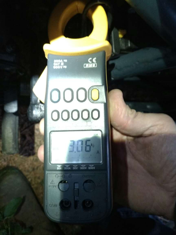

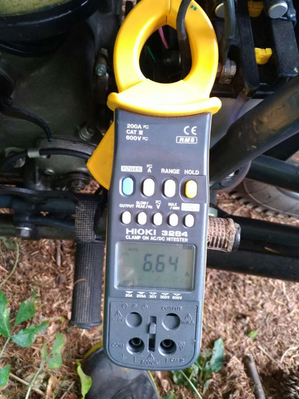

J'ai mesuré la consommation de l'ampoule à filament. Les ampoules à diode des feux de position sont déjà montées lors de la mesure.

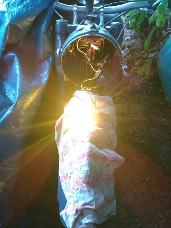

La suite au prochain épisode, car j'ai oublié de faire une photo de l'éclairage de la led.
Le plus grave, le refroidisseur de l'ampoule bute dans la douille de l'éclairage du compteur. Il faut que trouve le moyen de lui faire de la place.
