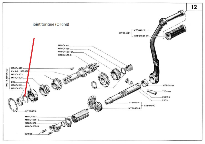

Et voici en FAG ce qui est dans ma BV
Et n'oublie pas de commander ce joint, en double, au cas ou tu déchires le premier tu ne devras pas attendre des plombes une nouvelle commande :roll:

joints toriques ????

Ici sur le bout de l'arbre par exemple

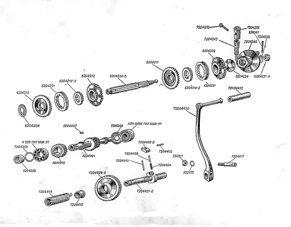

pour moi il y a un joint torique, entre une bague et un roulement.
je ne sais plus sur quel arbre, mais c'est celui où nous n'avons pas osé arracher le pignon avec le roulement.
Posté : ven. 31 mai 2019 13:18
sur l'arbre primaire , en sortie de boite vers moteur, mais ce n'est pas le bon montage...
il aurait du y avoir un joint qui épouse le dessin des cannelures de l’arbre
Posté : ven. 31 mai 2019 13:24
sur ta photo, je ne vois pas à quoi sert le joint torique, l’étanchéité étant assurée par le joint spi en sortie de boite sur la fourche du cardan....

Posté : ven. 31 mai 2019 13:58
Posté : ven. 31 mai 2019 15:44
effectivement...y en a !!!

Posté : ven. 31 mai 2019 16:56
Merci.
Les dimensions sont différentes selon les sites, pour le même joint...
J'en ai déja mis un en commande chez Oldtimer.
Pour les autres, je verrai lorsque je m'y collerai.
