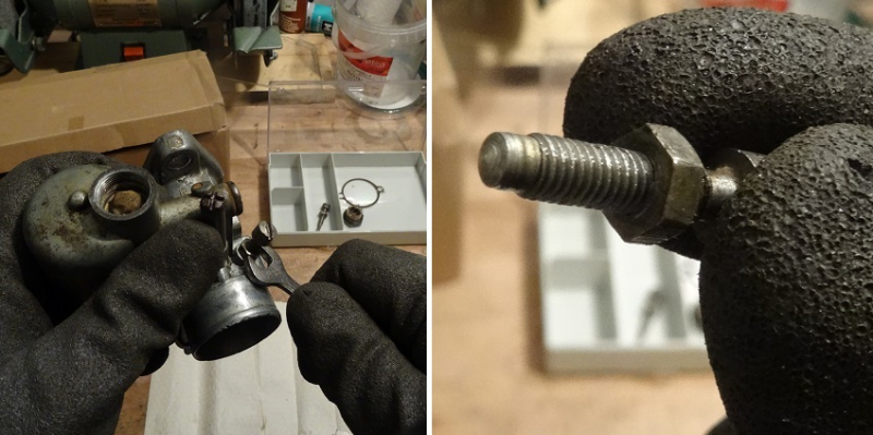

Demontage des K307 (ou K37 pour les intimes) et comme d'hab' certains pas de vis des goujons sont ruinés pas la différence ou la mauvaise qualité des écrous :evil: .

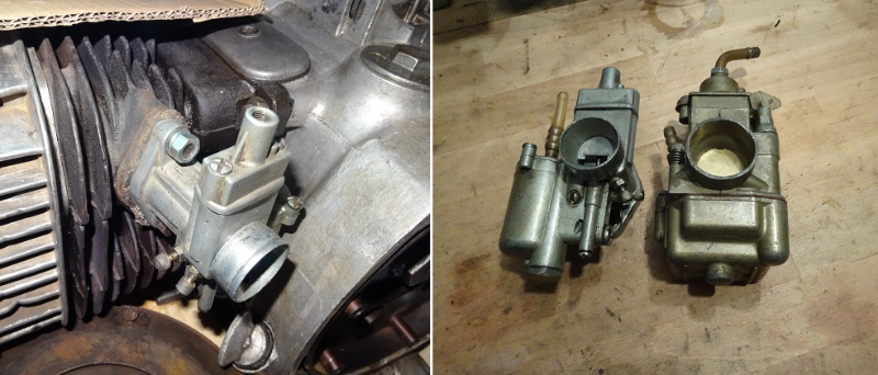

J'ai reçu des K63 avec le nouveau moteur mais je vais laisser mes K37.
Vergaser 02.jpg (311.18 Kio) Vu 6906 fois
Alors un minimum de clarté et de propreté quand même. Plus une boite pour mettre les petites pièces.
Je note les dépassement de vis de réglage pour avoir un ordre de grandeur. Ici, les dessous de têtes sont à 9mm du corps.

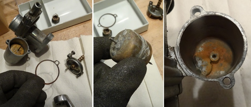

Dépose du couvercle. Il y'a un petit joint.
le flotteur a une drôle de tronche. Il est criblé de coulure de soudure.
La cuve a besoin d'un bon nettoyage.
Vergaser 05.jpg (250.52 Kio) Vu 6904 fois

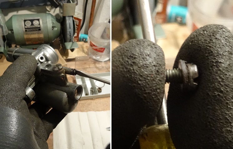

Ensuite on dépose la vis de réglage de ralenti.
La qualité de fabrication est déplorable. Les gars de Solex prendraient des attaques en voyant ça! :lol:
Vergaser 06.jpg (329 Kio) Vu 6904 fois
Suivi par la vis de butée du coulisseau.

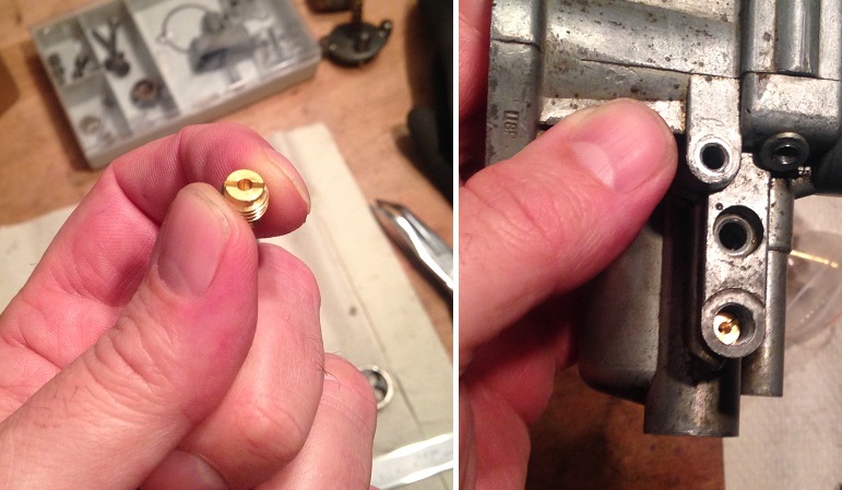

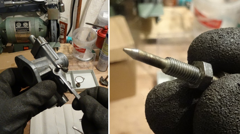

Pour le gicleur de ralenti, il y'a un marquage sur le corps et sur la tête.
Vergaser 08.jpg (118.54 Kio) Vu 6903 fois
Dévisser le bouchon du pointeau.
Vergaser 09.jpg (123.65 Kio) Vu 6903 fois

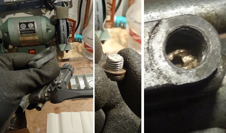

Devisser le bouchon du gicleur principal. Là, c'est le drame. La fente de vissage du gicleur est ruiné, morte. Il a trop été démonté sur le bord des route ukrainienne pour souffler dedans! :lol:
Il faudra chauffer pour le sortir mais j'ai interdiction de faire ça à la maison. Je vais essayer en douce demain quand je serai seul la journée! :twisted:
Sinon ce sera l'extracteur ou la destruction!
Vergaser 10.jpg (138.19 Kio) Vu 6903 fois

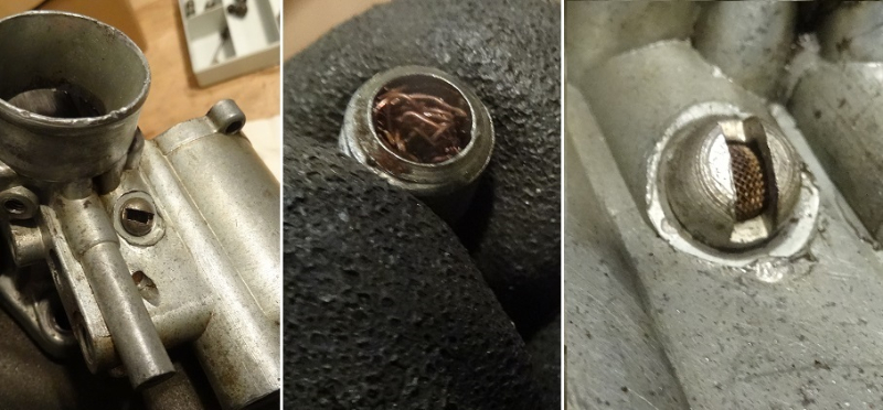

La crépine de l'épurateur d'air a été perdue et remplacée par une boulette de fil de cuivre!
Ca devrait ressembler à la vue de droite!
Vergaser 12.jpg (268.95 Kio) Vu 6902 fois

Il y a du travail sur ces K37 , un bon kit avec flotteur neuf me semble indispensable pour aller plus loin.
Les K63 sont de meilleur qualité que les K37. Pourquoi veux tu monter les K37?
Posté : mer. 18 janv. 2017 13:42
Comme on peut le voir sur la dernière photo, j'ai des kits de réparation pour les K37 avec des flotteurs et des injecteurs tout neufs.
Pourquoi les K37? Pas de raisons vraiment rationnelles. Juste parce qu'ils me plaisent. :mrgreen:
Je verrai avec les K63 plus tard.
Posté : mer. 18 janv. 2017 20:15
En fait, je ne sais pas pourquoi je dis K37 car ce sont des K302 (donc K32).

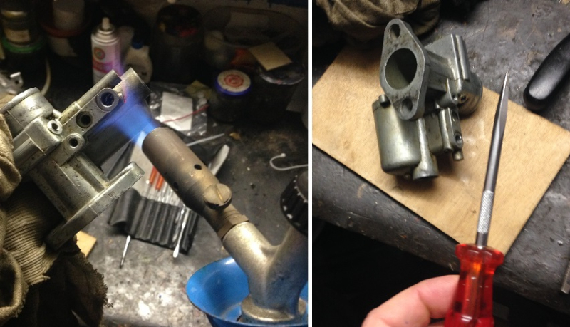

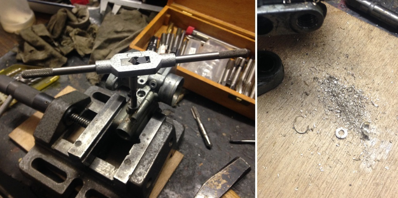

Alors pour extraire cet injecteur, je suis allé chez le voisin qui a tout en outillage (et un atelier, un vrai :mrgreen: )
On chauffe, on plante la pointe dedans et on essaye de le dévisser.
Vergaser 14.jpg (348.02 Kio) Vu 6862 fois
Il ne veut rien savoir l'enflure! :evil:
Alors, tant pis pour toi mon gars! Couic!
D'abord, passage au foret de 3 avec délicatesse pour ne sortir que du laiton et ne pas flinguer le siége de l'injecteur.
Ensuite passage au foret guidé de Ø6mm pour enlever le maximum de matière.
Vergaser 15.jpg (329.08 Kio) Vu 6862 fois
Et enfin, un taraud de 8x1 pour virer les derniers vestiges.
Adieu petit injecteur. L'amicale reconnaissant. Snif!
Vergaser 16.jpg (368.42 Kio) Vu 6862 fois
On peut voir qu'on a réussi à sortir le siège proprement. Tout au filling! ;)
