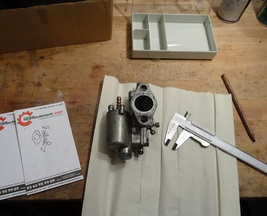

Alors un minimum de clarté et de propreté quand même. Plus une boite pour mettre les petites pièces.
Je note les dépassement de vis de réglage pour avoir un ordre de grandeur. Ici, les dessous de têtes sont à 9mm du corps.
Vergaser 03.jpg (78.7 Kio) Vu 6877 fois

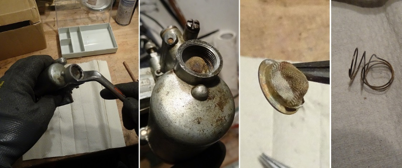

Et zou! C'est parti. On commence par le bouchon donnant accés à la petite crépine sous la cuve.
Comme on le voit, le ressort avait été remonté avec attention et délicatesse. :roll: :lol:
Vergaser 04.jpg (253.15 Kio) Vu 6877 fois

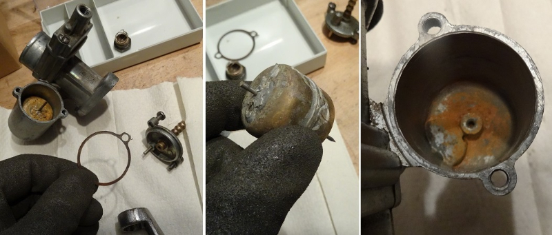

Dépose du couvercle. Il y'a un petit joint.
le flotteur a une drôle de tronche. Il est criblé de coulure de soudure.
La cuve a besoin d'un bon nettoyage.

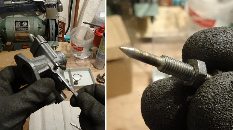

Suivi par la vis de butée du coulisseau.
Vergaser 07.jpg (282.01 Kio) Vu 6875 fois

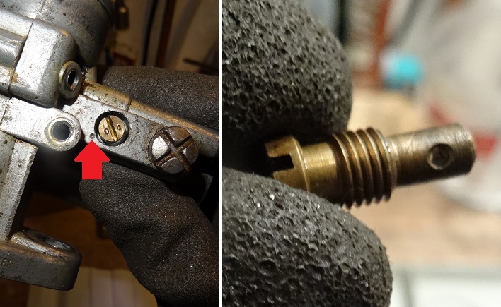

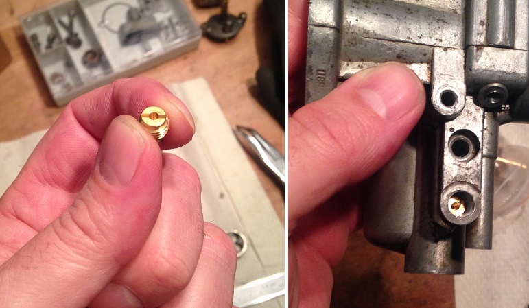

Pour le gicleur de ralenti, il y'a un marquage sur le corps et sur la tête.
Vergaser 08.jpg (118.54 Kio) Vu 6874 fois

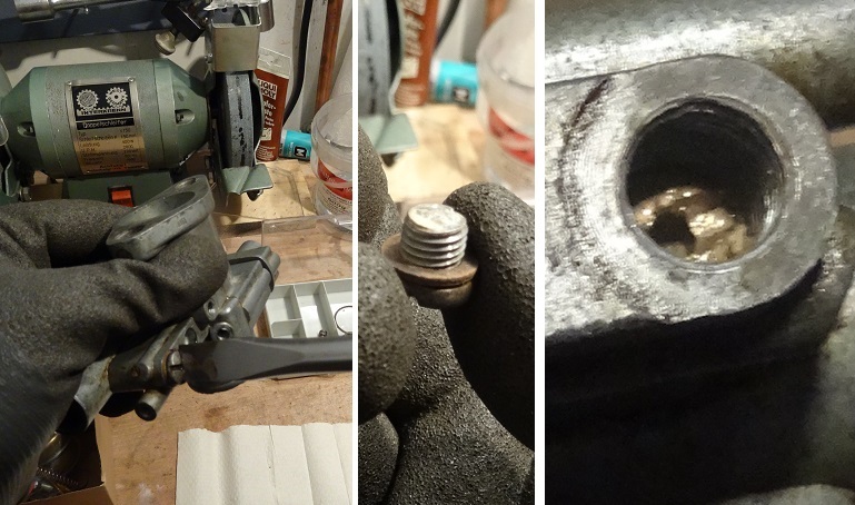

Devisser le bouchon du gicleur principal. Là, c'est le drame. La fente de vissage du gicleur est ruiné, morte. Il a trop été démonté sur le bord des route ukrainienne pour souffler dedans! :lol:
Il faudra chauffer pour le sortir mais j'ai interdiction de faire ça à la maison. Je vais essayer en douce demain quand je serai seul la journée! :twisted:
Sinon ce sera l'extracteur ou la destruction!
Vergaser 10.jpg (138.19 Kio) Vu 6874 fois

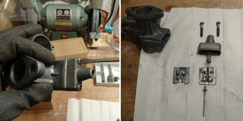

Démonter le couvercle du coulisseau/pointeau.
Voici le sous-ensemble:
- le couvercle
- le coulisseau qui comprend la fixation du cable d'accélarateur
- le pointeau
Vergaser 11.jpg (273.55 Kio) Vu 6873 fois
La crépine de l'épurateur d'air a été perdue et remplacée par une boulette de fil de cuivre!
Ca devrait ressembler à la vue de droite!
Vergaser 12.jpg (268.95 Kio) Vu 6873 fois

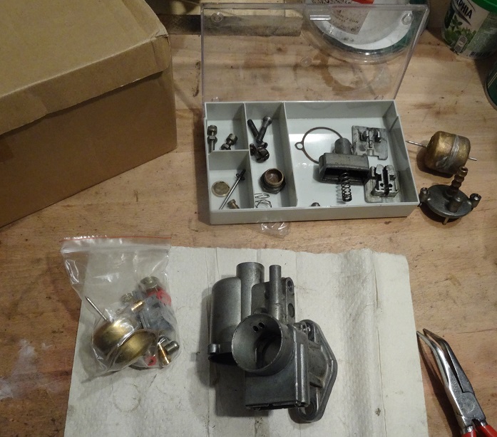

Voilà, c'est désossé!
Vergaser 13.jpg (142.53 Kio) Vu 6873 fois
Il faut maintenant tout nettoyer (cuve à ultrason pour les grosse pièces en alu), vérifier (si la rechange est vraiment mieux que l'original :roll: ) et remonter.

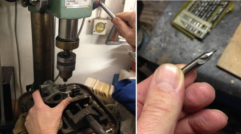

Alors pour extraire cet injecteur, je suis allé chez le voisin qui a tout en outillage (et un atelier, un vrai :mrgreen: )
On chauffe, on plante la pointe dedans et on essaye de le dévisser.
Vergaser 14.jpg (348.02 Kio) Vu 6833 fois
Il ne veut rien savoir l'enflure! :evil:
Alors, tant pis pour toi mon gars! Couic!
D'abord, passage au foret de 3 avec délicatesse pour ne sortir que du laiton et ne pas flinguer le siége de l'injecteur.
Ensuite passage au foret guidé de Ø6mm pour enlever le maximum de matière.
Vergaser 15.jpg (329.08 Kio) Vu 6833 fois

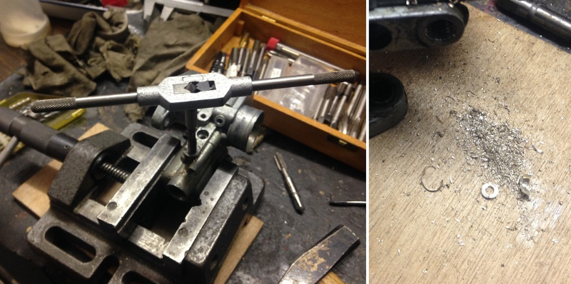

Et enfin, un taraud de 8x1 pour virer les derniers vestiges.
Adieu petit injecteur. L'amicale reconnaissant. Snif!
Vergaser 16.jpg (368.42 Kio) Vu 6833 fois
On peut voir qu'on a réussi à sortir le siège proprement. Tout au filling! ;)

Voici le nouveau. Bienvenu camarade! J'espère qu'on va vivre de belles aventures ensemble et que n'aurait pas à te souffler dans le derrière trop souvent! :mrgreen:
Ca présente mieux, non?
Vergaser 17.jpg (115.92 Kio) Vu 6833 fois
Et puis, ce corps de carbu, n'a jamais connu un filetage d'injecteur aussi propre!
