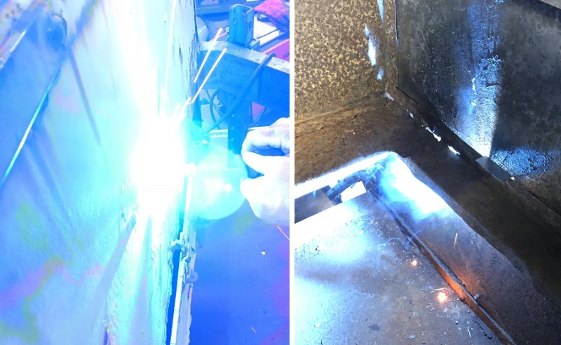

Posté : dim. 18 mars 2018 11:03
En parlant de recharger... :mrgreen:
Vorbereitung 08.jpg (432.05 Kio) Vu 3859 fois
Plus de trous sur la roulante.
(c'était hier)
