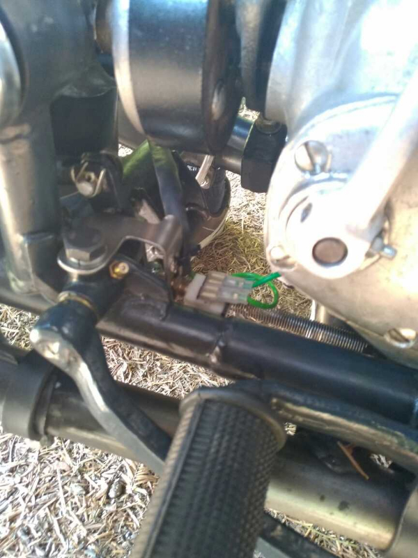

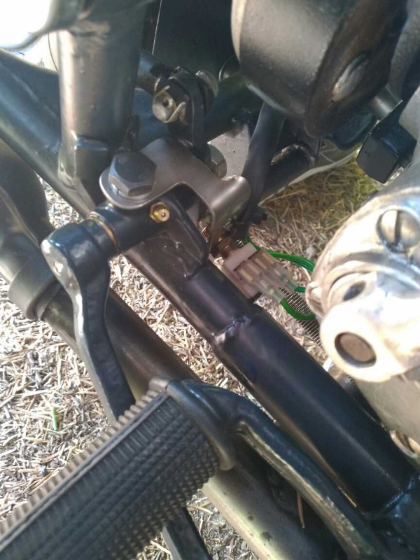

A part le réglage des carburateurs, il me reste encore quelques trucs à régler. Je me suis mis aujourd'hui sur le capteur des feux stop. Je n'ai pas pu le faire fonctionner dans l' emplacement d'origine, l'excentrique usiné sur l'axe de la pédale est mal placé. Le contact se ferme quand la pédale est presque à la verticale.
J'ai fabriqué une patte pour placer le capteur en face du palonnier.
C'est plus simple à règler, plus de risque que les feux restent allumés en mangeant 42w des 65w de la dynamo et je peux passer les fils au niveau de la béquille en évitant qu'ils frottent sur le flector.
Une chose de faite, il reste encore la béquille à reprendre et à installer.

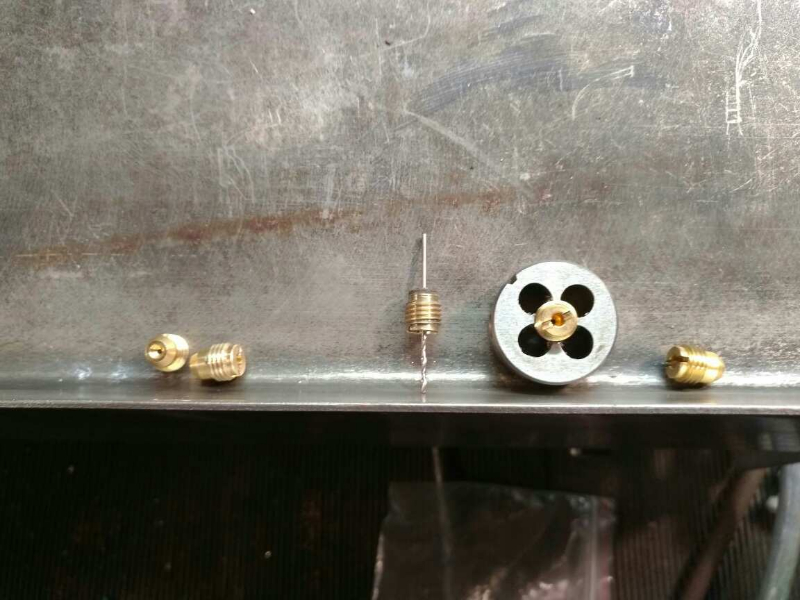

tartempion a écrit :normalement , tu devrais trouver entre 0,95 et 1,05 mm en principal.
pour le ralenti, entre 0,45 et 0,55 mm.
je te donne une fourchette parce que dans ma tête, il y a confusion entre les K68 et K302 mais je peux regarder plus précisément...
Tu as raison, l'alèsage du gicleur principal est proche d'un millimètre.
J'ai 2 paires de gicleurs récents, sur les 4 : 2 laissent passer un foret de 1 mm avec très peu de jeu et 2 ou le foret ne peut pas rentré. Je vais monter ces derniers après un passage dans une filière M8x1. Au centre de la photo c'est un des gicleurs d'origine, le foret à quasiment 1 dixième de jeu à l'intérieur.
J'ai aussi retiré l'excédant d'étain qui est collé sur les flotteurs, pour gagner quelques poils de gramme.
Après quelques essais, c'est déjà beaucoup mieux. On sent dès le premier démarrage que le mélange s'est appauvrit. Remontage de l'aiguille, réglage de la richesse et s'est encore mieux.
A valider lors de plus long trajets.

Pour les feux de freins, j'ai mis des LED.
J'ai eu pitié de ma dynamo! :lol:
