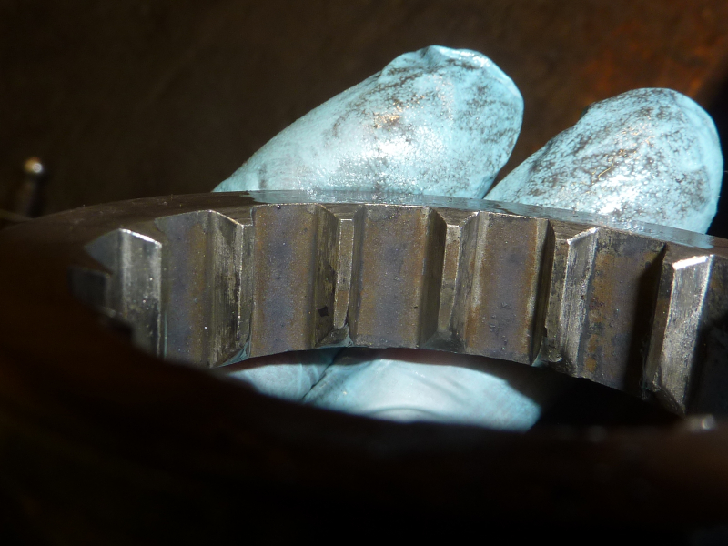

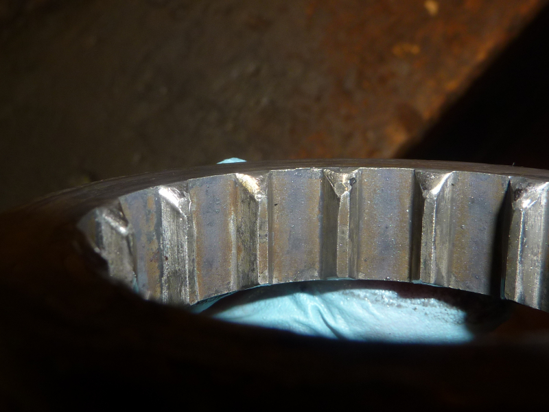

la bague est aussi beaucoup plus usée côté 3e que côté 4e.

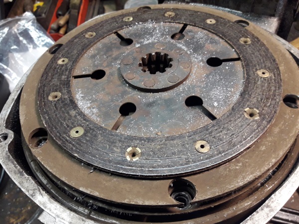

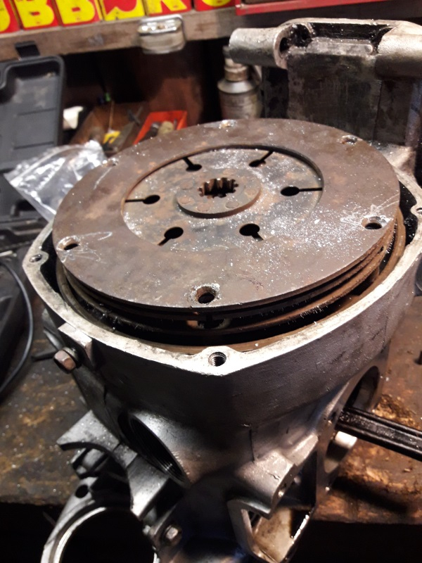

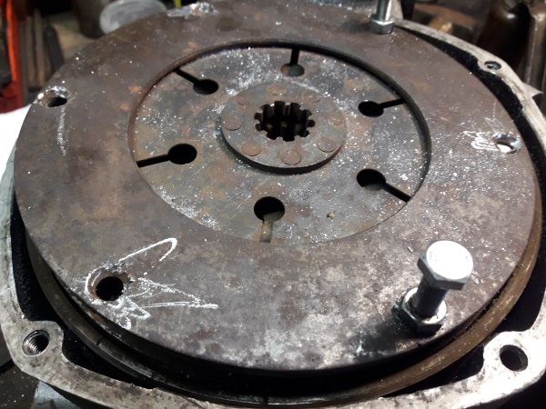

Posté : lun. 27 mai 2019 21:23
donc, peut etre as tu compris qu'il est sorti ?
faudra voir à changer les disques.... :lol:
je t'attends pour la suite ????
j'arrive pas à virer celle là (la photo, tu l'as déjà )

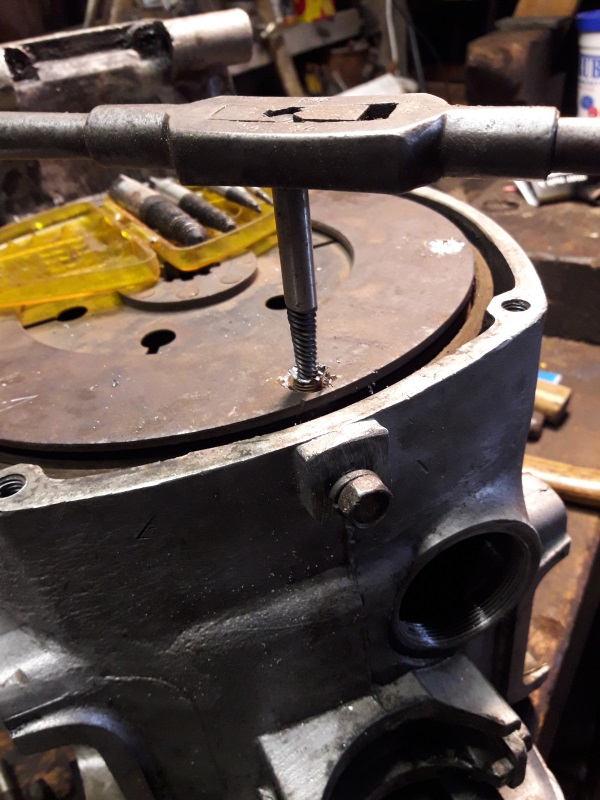

extraction du volant !!!
celui qui fait le boulot, c'est le marteau, absent de la photo....
plus qu'à passer l'aspirateur
changement d'arrache et au tour du pignon de vilo
Posté : mar. 28 mai 2019 13:30
bon, comme tu ne réponds toujours pas et qu'il pleut encore....(en fait, je ne peux rien faire, j'attends des pièces)
bon, là, tout est inversé !!!

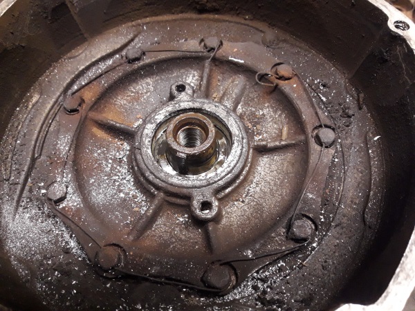

en bas, extraction du palier ar, y m'a enquiquiné.
faut pas mettre une douille entre l'extracteur et le vilo mais utiliser la vis de fixation du volant qui possède un centrage
au milieu, bonne nouvelle : le palier est usiné pour un joint spi
mauvaise nouvelle : y avait pas de joint spi, ni rien du tout d'ailleurs.
ton moteur a du être monté par un menuisier
en haut, j'hésite à te laisser le soin de l'accouchement :lol: :lol: :lol:
