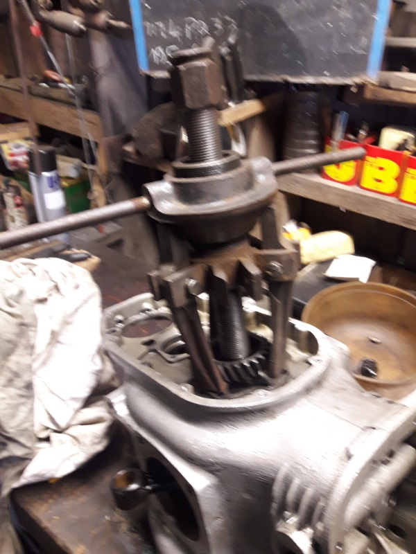

Ensuite nous avons extrait le roulement de l'arbre primaire qui était également de fabrication russe, et cela fut très difficile, même en chauffant.
Il a fallu extraire d'abord la bague métal emmanchée, et elle a bien souffert, ainsi que la bague plastique intermédiaire, avant de pouvoir décoller le roulement des pignons pour passer un extracteur à griffes.
Bref, tout est sorti, mais le roulement (normal) et les bagues sont a remplacer.
Question subsidiaire : comment fait-on pour sortir le pignon de 3e de son axe, et pour le remonter en place ?

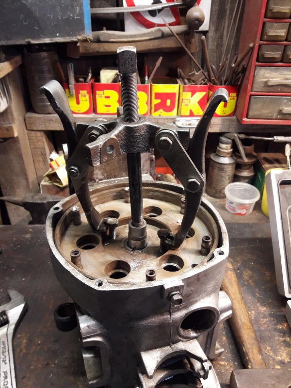

extraction du volant !!!
celui qui fait le boulot, c'est le marteau, absent de la photo.... plus qu'à passer l'aspirateur changement d'arrache et au tour du pignon de vilo

bon, là, tout est inversé !!!
en bas, extraction du palier ar, y m'a enquiquiné.
faut pas mettre une douille entre l'extracteur et le vilo mais utiliser la vis de fixation du volant qui possède un centrage

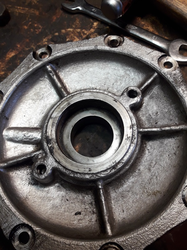

au milieu, bonne nouvelle : le palier est usiné pour un joint spi
mauvaise nouvelle : y avait pas de joint spi, ni rien du tout d'ailleurs.
ton moteur a du être monté par un menuisier

Je suis vert de rage car j'ai écrit une réponse hier soir et je ne la vois pas !
MERCI MERCI MERCI !
J'ai le joint spi !
MERCI MERCI MERCI !
J'ai le joint spi !
si on peut sauver la portée du joint spi, y a ça
