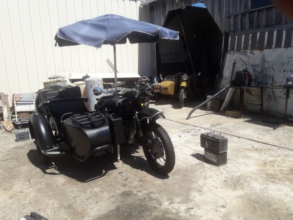

les années se suivent...et se ressemblent !!!!
aout 2018 juin 2019
aout 2018 juin 2019

Le soleil
- Messages : 1866
C'est quand même beaucoup mieux rangé !
mouais...c est l'arbre qui cache la foret !!!C'est quand même beaucoup mieux rangé !
pour le soleil...il s'en est allé, le parasol est rangé, épouvantail qui ne chasse plus les cumulo- nimbus qui ont repris le dessus...voila l'été, voila l'été
- Messages : 5513
On note que le Dnepr a vachement bronzé en un an!
et je ne te parle pas de l'accent...
