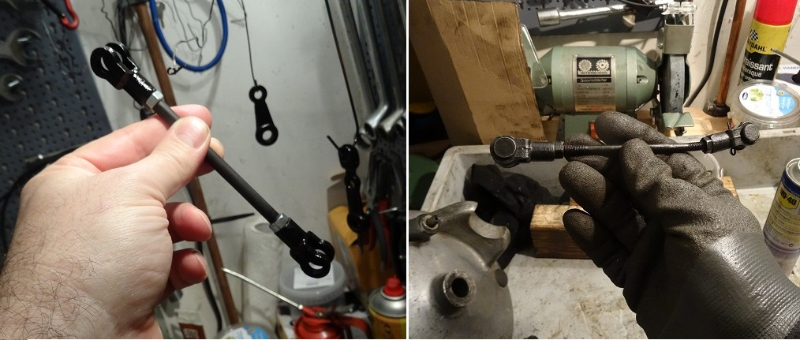

Voilà pour la tige de traction des bielettes en plus maousse (donc plus costaude) avec du bon acier ben d'chez nous et de la gaine thermo-retractable (même principe que la tige arrière).
Ca fait quand même plus serieux qu'avant. J'y repenserai avec satisfaction dans mes virages des Alpes! :lol:
Frein avant 14.jpg (281.91 Kio) Vu 5968 fois

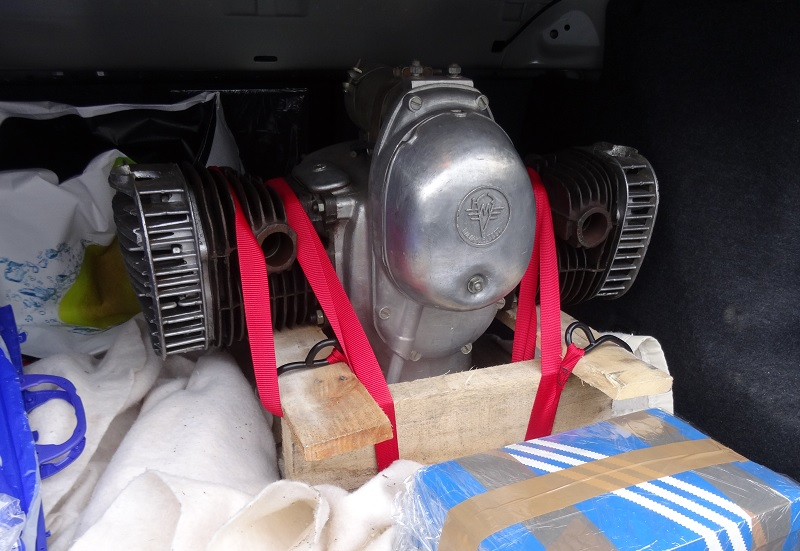

sinon, j'ai ramené le moulbif en Bavière hier soir.
Il fait tout petit dans le coffre! Mais bon, j'avais 6 cylindre hier! :mrgreen:
Neuer Motor 02.jpg (339.88 Kio) Vu 5967 fois
Question carbu: qu'est ce qui est le mieux, des K37 ou des K63?
Je vais remettre mes K37 mais je voudrais bien votre avis. La littérature Allemande recommande les K37.

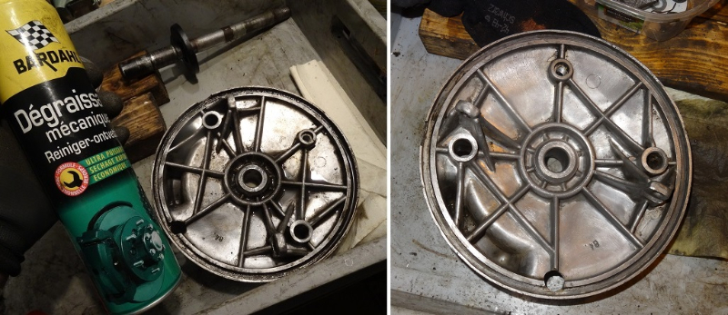

Comme le bac à ultrason du voisin est vidangé pour l'hiver, il faut y aller à l'huile de coude pour le flasque!
Bon, on s'aide avec un peu de chimie quand même! :mrgreen:
Frein avant 15.jpg (346.35 Kio) Vu 5951 fois

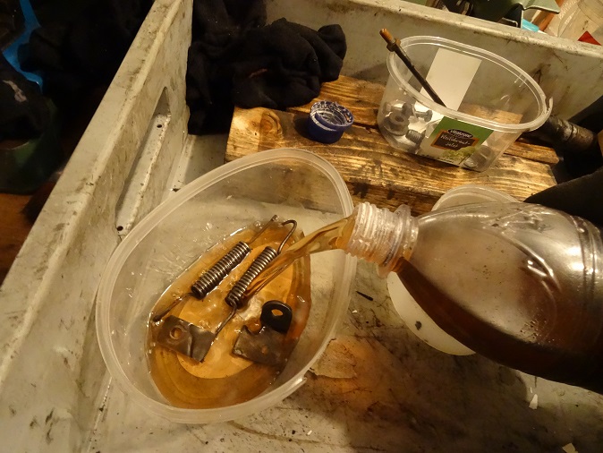

C'est l'heure du bain pour les ressorts et le support de câble d'embrayage (brossés aux préalable)
Frein avant 16.jpg (170.31 Kio) Vu 5951 fois
Entre le dégraissant, la peinture et l'acide, on comprends pourquoi je n'ai jamais la crève. Mes bronches sont décapées jusqu'au aux oreilles! :lol:

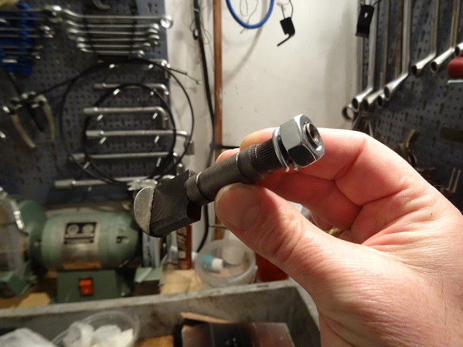

Sinon, pas grand chose de nouveau aujourd'hui. Juste de beaux écrous 8x1 tous neufs pour les cames de frein. 8-)
Frein avant 17.jpg (153.3 Kio) Vu 5914 fois
