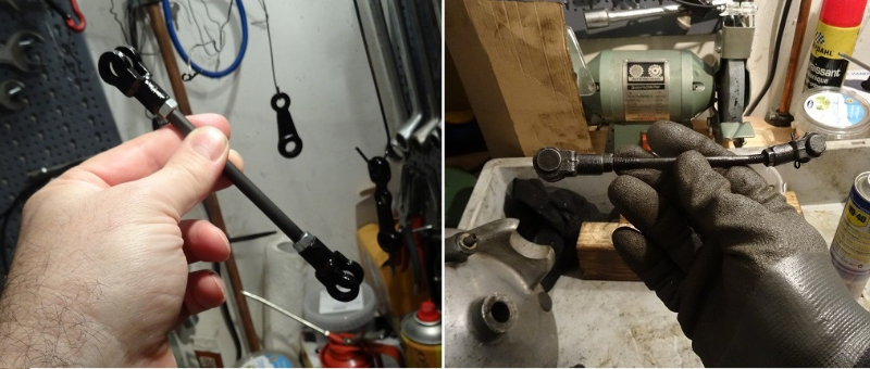

Voilà pour la tige de traction des bielettes en plus maousse (donc plus costaude) avec du bon acier ben d'chez nous et de la gaine thermo-retractable (même principe que la tige arrière).
Ca fait quand même plus serieux qu'avant. J'y repenserai avec satisfaction dans mes virages des Alpes! :lol:

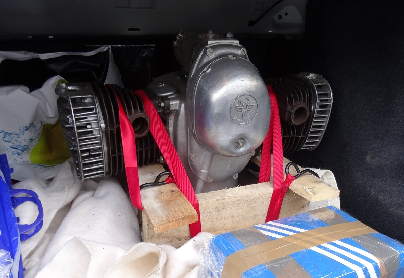

sinon, j'ai ramené le moulbif en Bavière hier soir.
Il fait tout petit dans le coffre! Mais bon, j'avais 6 cylindre hier! :mrgreen:

Question carbu: qu'est ce qui est le mieux, des K37 ou des K63?
Je vais remettre mes K37 mais je voudrais bien votre avis. La littérature Allemande recommande les K37.
J'avais d'origine, sur mon 650 oural, des K63, que j'ai remplacé récemment par du Dell'Orto.
Les K63 avaient certainement pris du jeu, les réglages étaient aléatoire, le boisseau en tôle pliée n'est pas génial.
J'ai obtenu de bien meilleures performances....(uniquement consommation, faut pas rêver)

et le système pointeau-flotteur est pas génial. Il paraît que les k68 vont bien

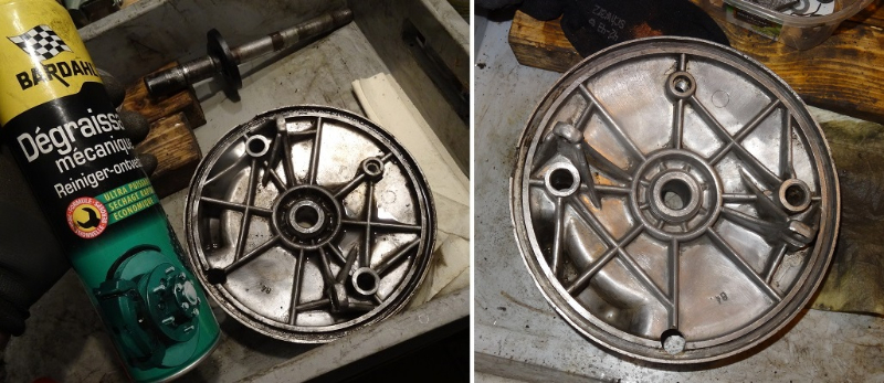

Comme le bac à ultrason du voisin est vidangé pour l'hiver, il faut y aller à l'huile de coude pour le flasque!
Bon, on s'aide avec un peu de chimie quand même! :mrgreen:

C'est l'heure du bain pour les ressorts et le support de câble d'embrayage (brossés aux préalable)

Les K68 on un boisseau rond ce qui est mieux question usure et réglage.
Messages : 5515
Je vais rester fidéle à mes K37! :mrgreen:

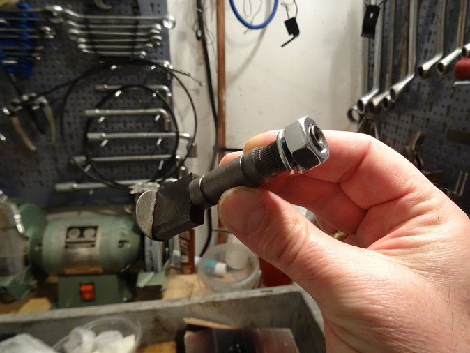

Sinon, pas grand chose de nouveau aujourd'hui. Juste de beaux écrous 8x1 tous neufs pour les cames de frein. 8-)
