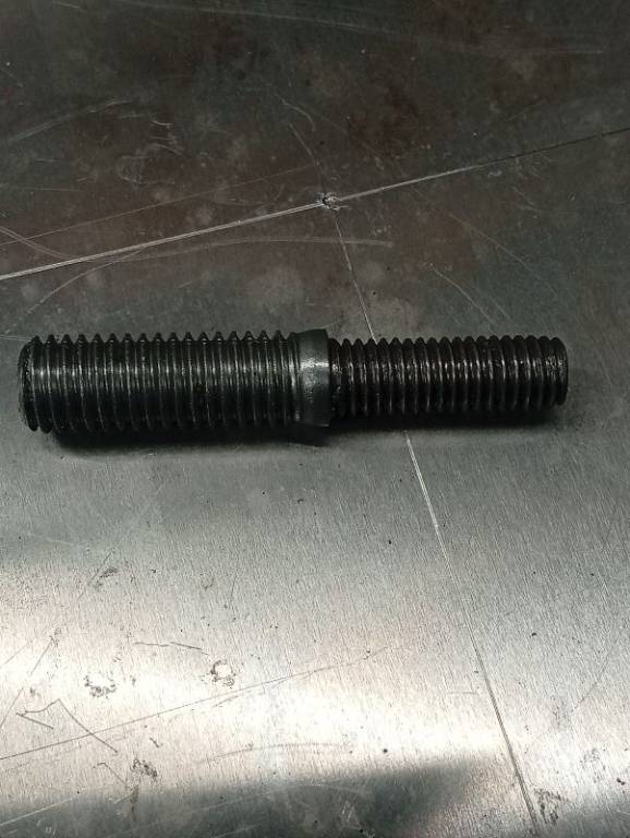

Le goujon centreur 10 vers 8 mm taillé dans une vis de 10 mm.

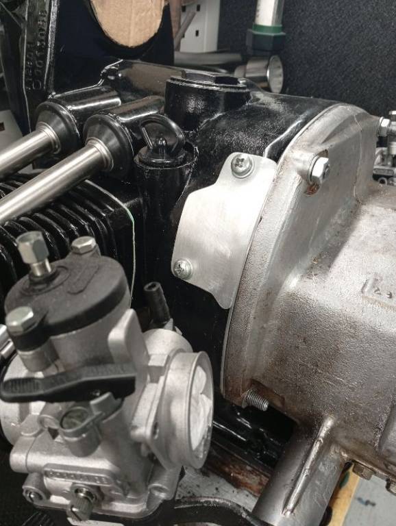

Un couvercle pour cacher le logement du démarreur.

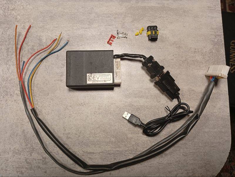

J'ai donc un boîtier Ignitech à la sauce Devmoto programmable TCIP4 qui est utilisé sur beaucoup de motos des années 80-90 en solution de réparation.
Celui-ci est programmé pour l'Ural.
Pour fonctionner le boitier doit recevoir un signal il faut donc monter un capteur à effet Hall sur l'arbre à cames.

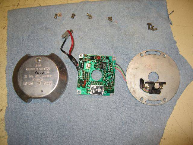

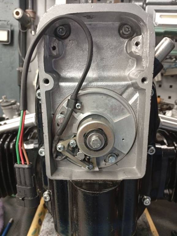

Je n'ai pas ce système j'ai donc trucidé le module Sovek qui avait rendu l'âme l'été dernier en Ardèche. RIP. J'ai viré toute l'électronique HS et les moulages superflus pour en faire juste un support de capteur. J'ai commencé le cablage du boîtier, trouvé le cordon permettant de le relier à un ordinateur, préparé un second capteur à effet Hall de secours. Il faut maintenant faire un montage à blanc pour voir si tout fonctionne. En cas de panne du capteur à effet Hall j'en aurai un de secours et en cas de panne du boîtier Devmoto je peux remettre soit un module Sovek (il m'en reste un) soit un allumage à rupteurs, Ural a gardé les mêmes entraxes de fixation

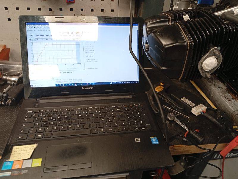

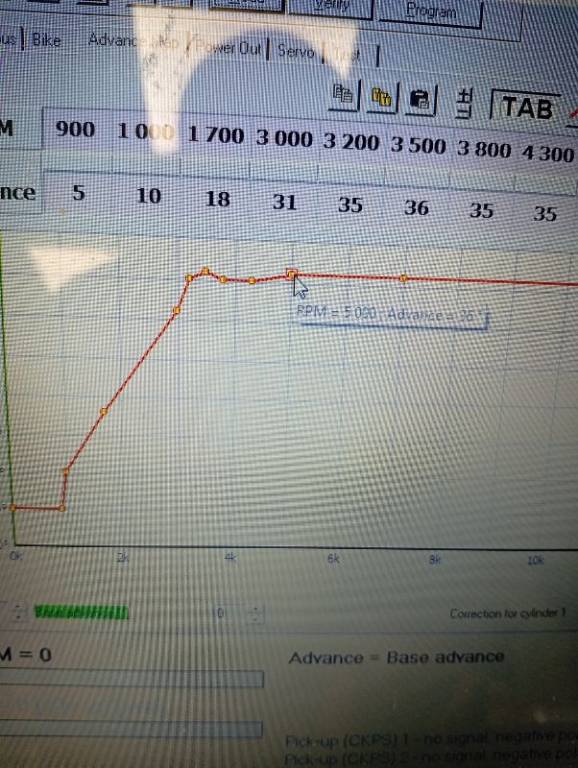

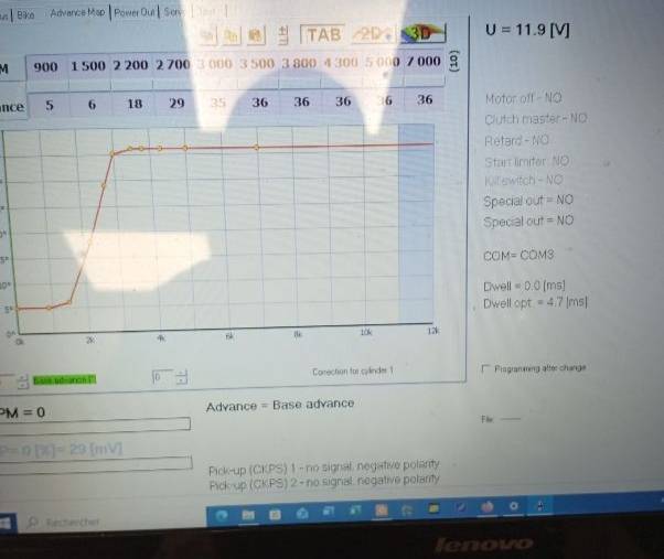

Le boitier Ignitech Devmoto a bien voulu parler.
La courbe d'avance est assez bizarre. J'ai rectifié la courbe pour la rendre plus fluide.
Il y a également une fonction "test allumage" on peut voir les étincelles aux bougies donc valider le circuit électrique et la bobine.
C'est beau le progrès. La limite RPM du rupteur était à 11000 tours un peu beaucoup pour un moteur Dnepr ou Ural j'ai remis à 6000 c'est déjà beaucoup.
Je n'ai pas trouvé où brancher le shifter
Un autre paramètre bizarre, sur Ural le repère d'avance initiale sur le volant moteur est à 3,7° avant le PMH habituellement c'est plutôt 8 à 10°
mais avec ce boîtier c'est tellement facile de bouger l'avance avec un clic de souris qu'on va pouvoir peaufiner le truc.
Je vais essayer sur la Dnepr pour voir comment ça fonctionne puisque j'ai fait un montage qui va sur les deux moteurs.
A suivre..
