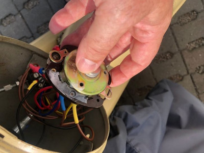

Tu parles de ca?

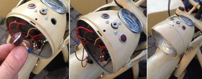

trotro 60 a écrit : ↑sam. 23 oct. 2021 09:48 Tu me dis que sur les k 750 il n'y a qu'un trou sur le phare : le mien en a 2 , apres c'est peut etre un phare rapporté tout simplement , je ne suis pas assez connaisseur ...
Nan, c'est pas ça qu'on te dit, et qu'on te montre. :mrgreen: :mrgreen:
Des trous, y en a plein le phare.
Sur le dessus, il y en a 2, (regarde la photo de Kreuzhof), un seul témoin pour la charge, l'autre trou pour le porte fusible que te montre Kreuzhof dans sa main.
Après il y a des trous dessous pour le passage du compteur et du faisceau électrique (2 trous), et des trous sur le côté gauche pour le passage de la commande du cable code-phare, et un dernier pour le faisceau klaxon.
Mais donc question témoin, y'en a qu'un.
Sur certaines machines, certains ont rajouté un voyant de phare, et un autre de point mort.
Mais d'origine, c'est un témoin et un fusible, point.

Oui donc ce sont les trous sur le dessus et il me faudrait alors un temoin de charge complet et un porte fusible + fusible .

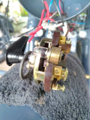

A gauche de mon pousse, tu vois un peu à quoi ressemble l'ampoule de témoin de charge.
C'est une ampoule en "cornet à glace". Le corps englobe la lampe.

Kreuzhof a écrit : ↑sam. 23 oct. 2021 21:54 A gauche de mon pousse, tu vois un peu à quoi ressemble l'ampoule de témoin de charge.
Tu sais ce qui est drôle ?
C'est que si tu cliques sur la photo, elle apparaît inversée, l'ampoule est à droite de ton pouce.
Mais que fait le webmaster ! :mrgreen: :mrgreen:

L'ampoule du voyant de charge n'est pas facile à trouver. Ou indisponible, ou en rupture de stock. J'ai fini par trouver une vieille ampoule auto en 6v avec une bague pour l'adapter.
