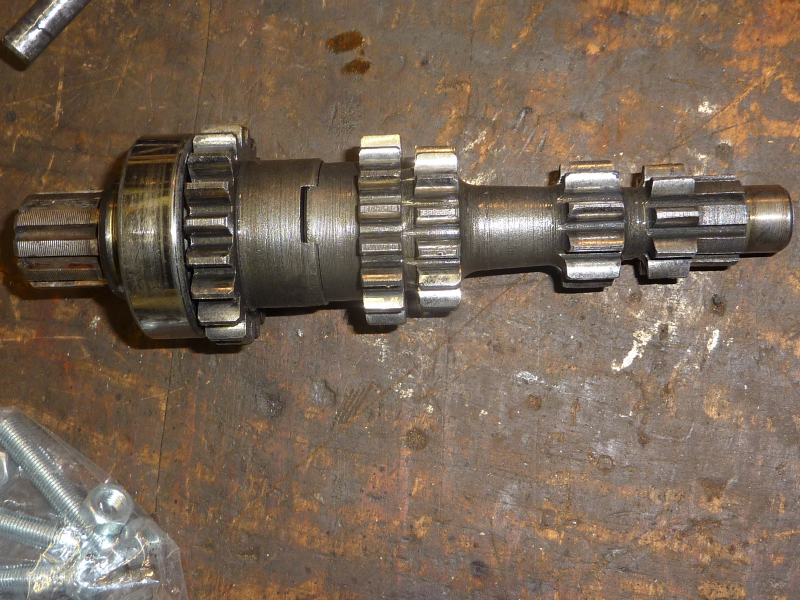

Posté : ven. 17 mai 2019 17:33
L'ouverture de la boite s'est faite sans trop de difficultés, si ce n'est qu'il a fallu taper un peu (beaucoup) partout, pour décoller le couvercle, bien collé avec du joint élastique.
Au final, tout s'est bien passé, dans la joie et la bonne odeur, et on a trouvé ce qu'on attendait plus ou moins.
des roulements russes, marqués USSR.
on a rejoué de l'arrache à inertie pour extraire l'arbre secondaire, et il est sorti, ainsi que le primaire.
Posté : ven. 17 mai 2019 17:38
Je rappelle que nous avions (enfin, surtout moi), 2 raisons d'ouvrir la boite :
- le spi d'axe de sélecteur fuyait sur le pot d'échappement (puis par terre).
- la 3e ne reste pas enclenchée et saute sans arrêt, sinon 1, 2 et 4 sont OK.
Nous avons donc porté notre attention sur la fourchette et les pignons qui gèrent la 3e; il y a clairement un problème d'usure...
