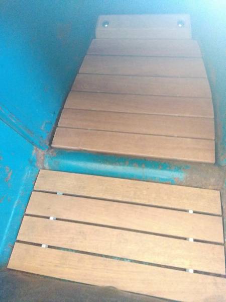

Aujourd'hui, petits travaux de menuiserie... Quelques chutes de bois exotique récupéré en demontant l'ancienne sdb. Tige filetée et écrous inox, le tout posé sur plots caoutchouc pour ne pas abimer la future peinture. L'ensemble est fixé au plancher par boulonnage...
Le repose pieds d'origine en résineux a été remplacé par une piece de bois exotique différent. Boulonné avec des vis jappy inox
