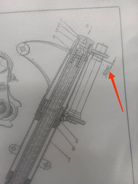

Re: Premier post
Regarde ce que ça donne en deserrant légèrement l'écrou supérieur. Si c'est mieux c'est que les joints de l'écrou inférieur sont comprimés au serrage.
As tu bien laissé un petit jeu au montage du ressort comme indiqué photo 2 ?
- IMG_20240830_165510.jpg (16.35 Kio) Vu 7874 fois
- IMG_20240830_165947.jpg (23.02 Kio) Vu 7874 fois

Re: Premier post
@higgins, j'ai desserré l'écrou en question, et tout juste approché a la main, sans outils. Ça change que de rien de peau de balle
vaut mieux en rire...
Le petit jeu, pas sûr qu'il y soit.. a force de monter et démonter et remonter etc...

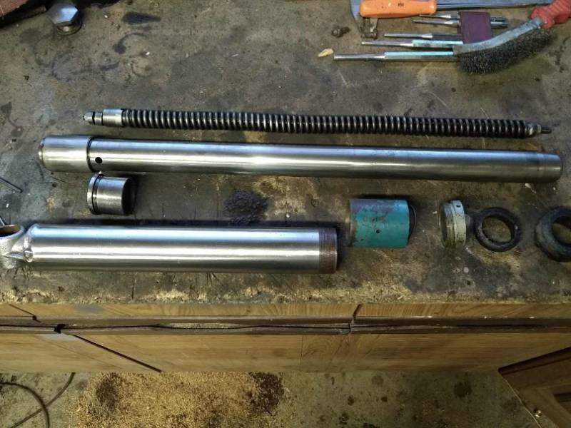

Re: Premier post
Une image d'archive au moment du démontage. En bas a droite, le joint feutre et le joint a 3 lèvres... M'enfin on voit pas trop bien là
