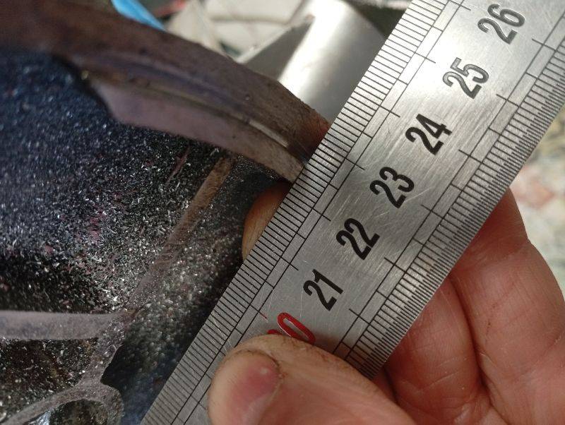

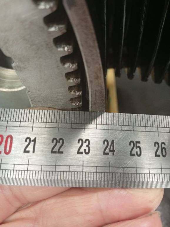

Poursuite du chantier d'adaptation du moteur Ural sur la boîte Dnepr (ou inversement 🙃).
Le centrage de la boîte Ural se fait sur un diamètre de 232mm
La boîte Dnepr fait 226 mm
Les 4 points de fixation sont identiques (sauf le boulon du démarreur qui fait 10mm) mais lorsqu'on présente la boîte sur le moteur elle se promène de 2 mm dans tous les sens de ce fait l'embrayage ne sera pas centré et il y aura des vibrations et forcément une destruction de la boîte à court terme.

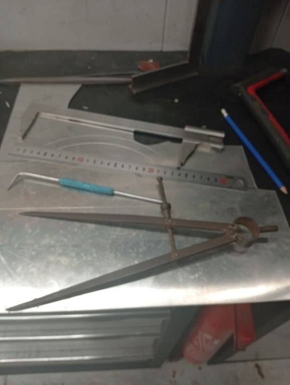

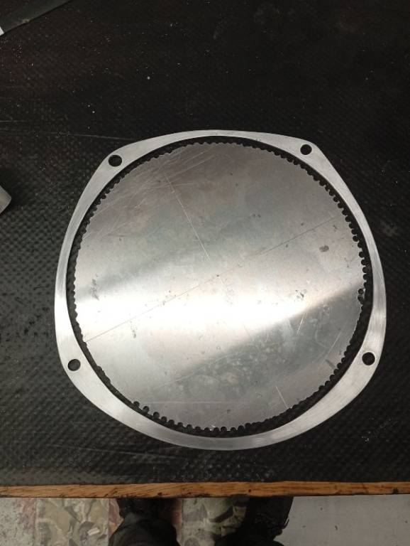

Il faut faire une entretoise de centrage en AU4G épaisseur 2mm.
"A few moments later"

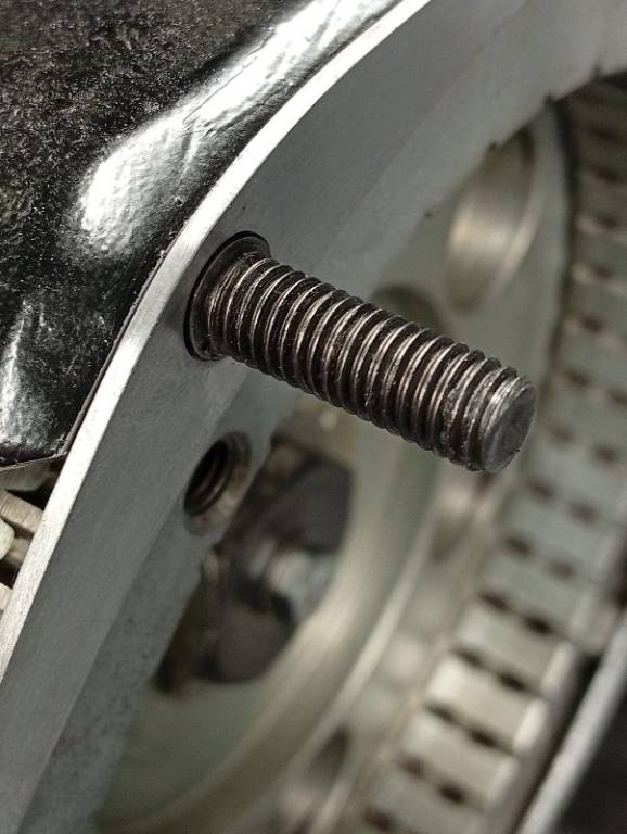

Il faut modifier la vis de 10 mm du démarreur en goujon de 8 mm et en faire un point de centrage précis.
C'est sur que si j'avais eu un plan précis ça aurait été mieux en découpe laser mais avec la perceuse, la lime, la cale a poncer et une bonne dose de patience je suis content du résultat. J'ai vérifié la concentricité de l'entretoise en mettant une pige sur le volant ben... c'est bon, ouf !
