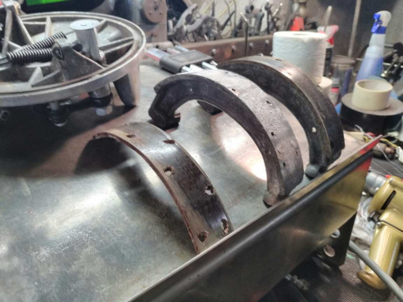

Et m'occuper du freinage avant, les garnitures sont usées jusqu'au rivets.
Démontage des garnitures.
Les nouvelles seront collées après sablage des mâchoires pour éliminer l'oxydation et créer une surface d'accroche.
Découpe des garnitures dans la bande de ferrodo.

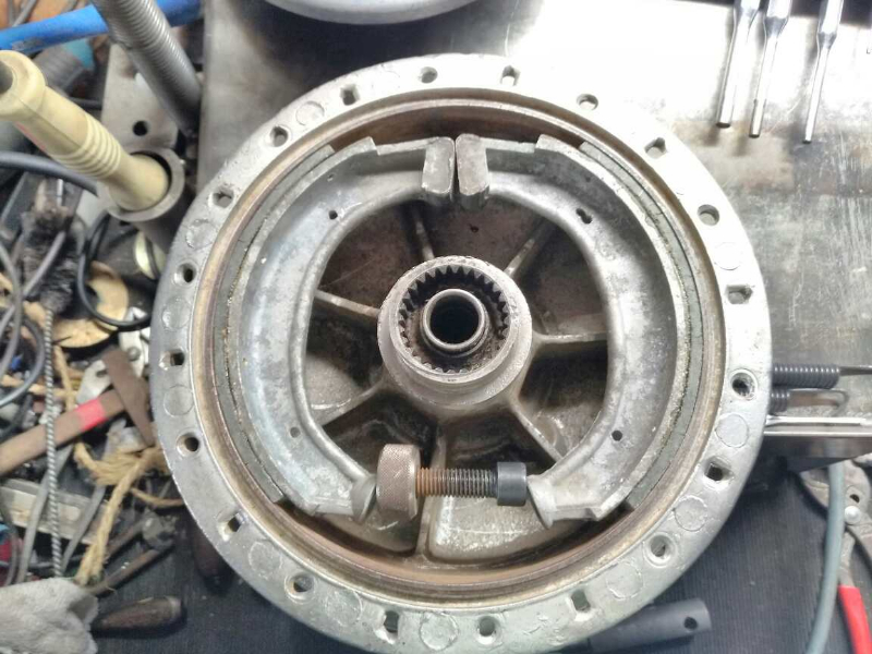

Aujourd'hui j'ai pu travailler sur mes freins.
Après ébavurage de la colle, et le montage des mâchoires j'essaie d'accélérer la mise en forme et le rodage des garnitures :
J'ai collé de la toile émerie grain 80 dans un moyeu.
Ensuite, quelques tours jusqu'à ce que les mâchoires portent sur toute leurs surface.
J'ai pas encore eu le temps de remonter la vraie roue, essai de freinage demain.

Messages : 2584
Re: Un Dniepr pour Faustine
Beau travail, ne penses-tu pas qu'un passage du tambour au tour serait profitable aussi ?
Gruobel
Messages : 565
Message par Gruobel »
Oui, ça pourrait pas faire de mal.
On sent bien que les tambours sont carrés, surtout la roue arrière. Je sens les variations de diamètre dans la pédale de frein.
J'aurais dû m'occuper de cela avant de rayonner les roues.
