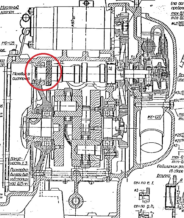

mais y'a pas de roulement au cul de l'arbre à came sur le lateral, c'est une bague de bronze, dans le bloc

Comme quoi, Dniepr Oural même combat mais pas même machine, merci pour la photo

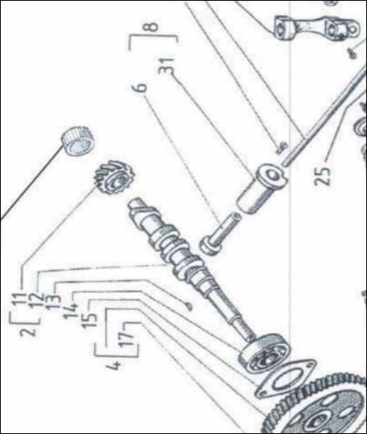

Posté : sam. 11 mai 2019 17:37
D'accord, mais derrière le poussoir y'a un autre pousseur, qu'il faut retirer l'arbre pour l'enlever.
Mais avant il va falloir forcer sans faire trop de mal.
C'est le repère 6 qui gêne.
Mais dès que l'arbre sera sorti regarde bien les pousseurs de poussoirs

Faut peut être mettre le moteur sur le côté pour faire passer chaque poussoirs l’un après l’autre comme les peignes d’une serrure
