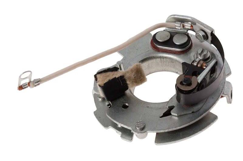

J'ai eu les mêmes ennuis lors de retour d'une AG, le plastique avait fondu, il n'y a pas que cela la qualité du boitier allumage est importante aussi, les re-fabrication sont mauvaise, il faut trouver un boitier Russe.
Attention aussi pour les cames d'allumage, j'en ai parlé à Higgins (voir mes posts à ce sujet) les bosselages ne sont pas tous identiques.
Avec mon Dnepr j'ai eu une segmentation cylindre de gauche et des problèmes d'allumage à répétition jusqu'au moment où j'ai installé des rupteurs de qualité, un condensateur reconditionné électronique, des fils neufs une bobine 2CV d'occase.
Dès le départ était installé un allumage électronique qui merdait, j'ai vite viré cela.
Petit rappel posté en 2022
Pour les bricoleurs il existe une platine qui s'en approche et semble de meilleure qualité.

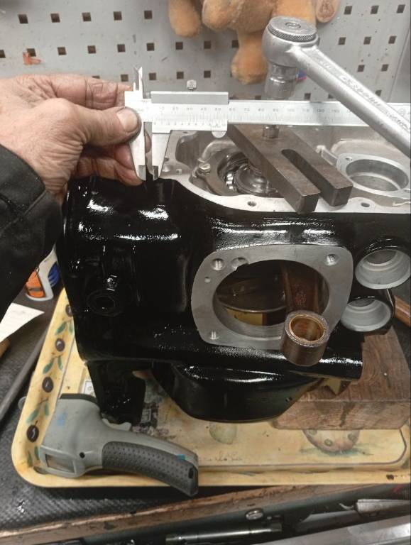

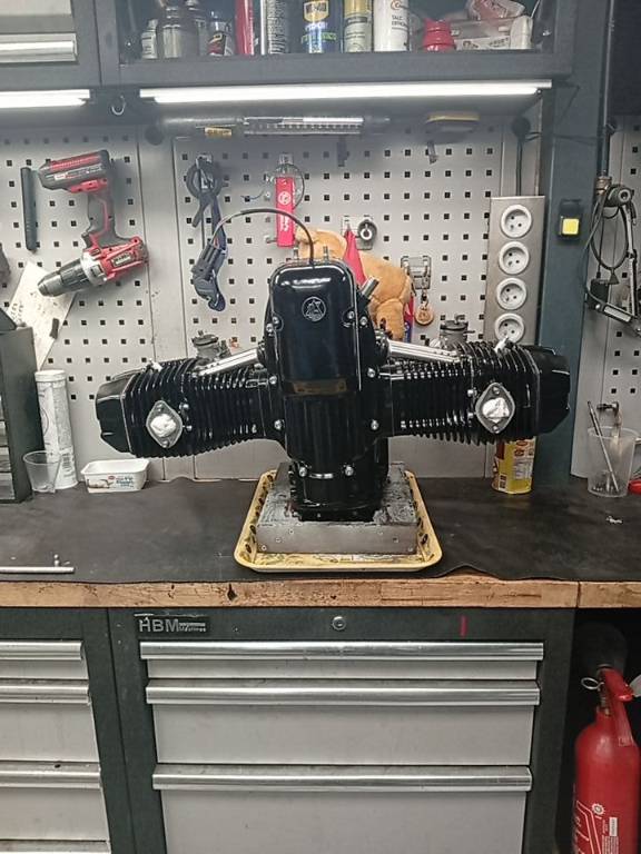

J'ai trouvé (merci JPA) un moteur complet Ural 2013 cassé bien cassé, serré par manque d'huile que je viens de terminer.
Il sera monté avec un allumage Devmoto et les carbus dellorto que je n'ai pas aimé sur le Dnepr.
Voilà, tant que le moteur d'origine fonctionne il y reste, sinon c'est chirurgie ambulatoire et greffe immédiate épicétout.
Ce moteur peut éventuellement se monter dans l'Ural de ma bien-aimée en cas de pépin sur sa 2015.
Du coup je suis redescendu au stade 3-4 sur l'échelle de Nieper.
Merci à Dan (Est motorcycle) pour les conseils donnés dans son fascicule "Héritage" un manuel vraiment utile pour monter correctement le bas moteur Ural . C'est un boulot très intéressant et il y a moyen de faire des erreurs si on ne suit pas la bonne méthode de calage du vilebrequin.
