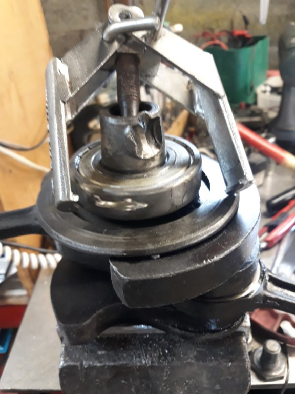

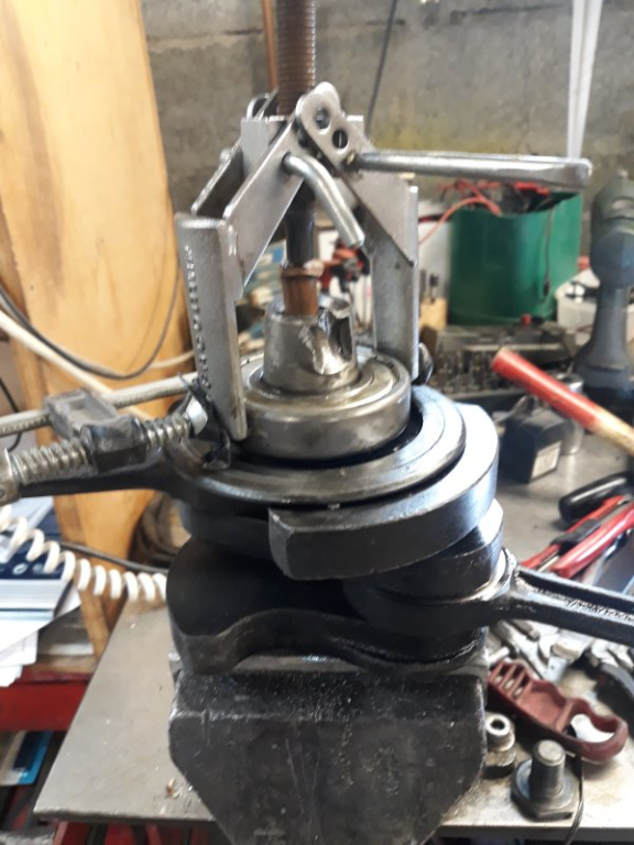

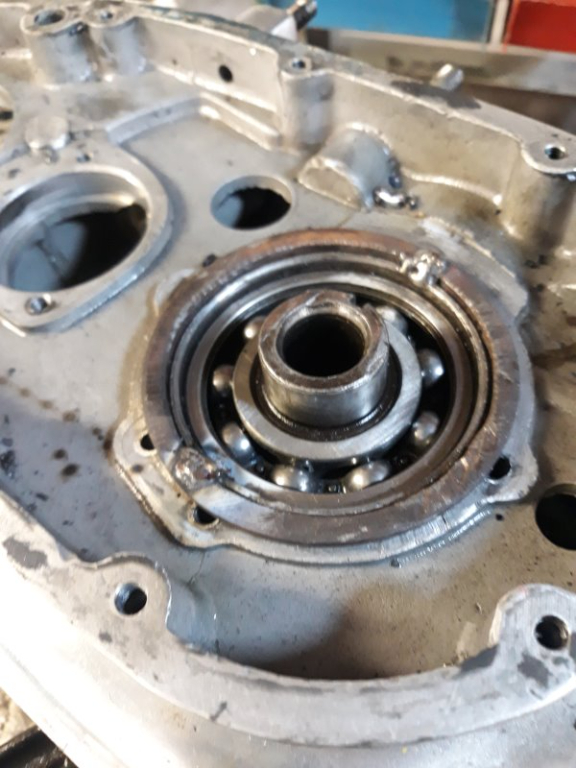

Ayé, vilo commandé chez Thierry ! 8-) 8-) 8-)
Pour sortir le vilo du carter, il faut au moins enlever le roulement avant mais comme je n'ai pas d'extracteur de roulement qui s'insère entre les billes, soudage d'une rondelle sur le boitier acier et ça vient pas trop mal sans chauffer :

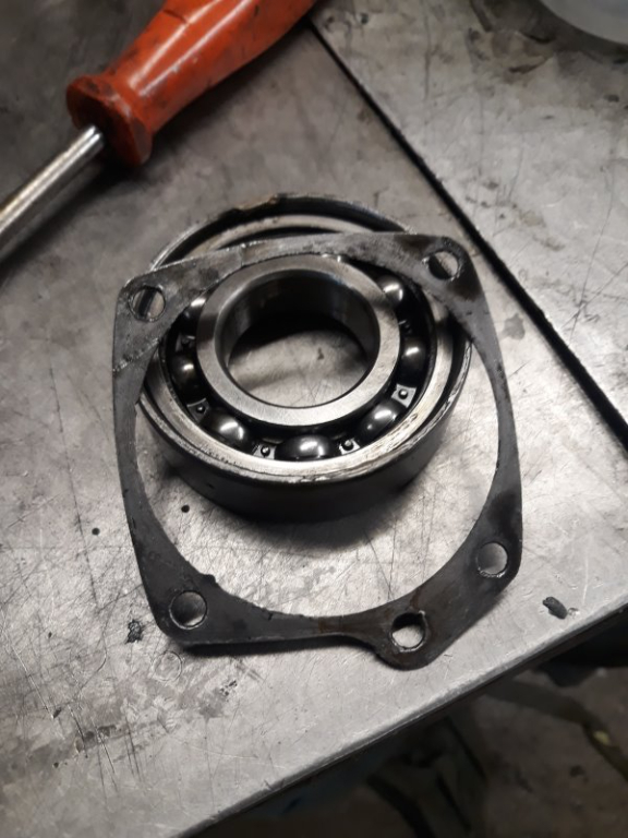

Message par laurentg »
Une fois le vilo sorti, extraction du roulement arrière avec deux encoches à la meuleuse car pas de prise non plus. . .

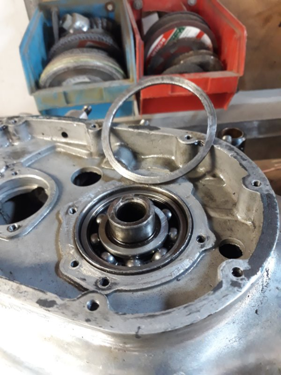

Je viens de réaliser que le boitier du roult AV de vilo devrait être en une partie normalement . . . :?
