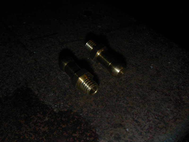

Pendant ce temps, en sud gironde, j'ai percé mes carbus pour faire des prises d'air pour le dépressiomètre. Voici les "tétines" que je vais monter.
C'est d'origine ducati pour la syncro des mostro. La question que je me pose est la suivante: est ce que je les enlève à chaque fois et que je rebouche avec des vis m6 avec rondelle d'étanchéité ? J'ai peur qu'à forcer de visser dévisser le pas de vis lache.
Ou alors je taraude l'intérieur des tétines à 4 (comme sur le modèle de phizo sur l'ancien site) pour y mettre des vis qui feront office de bouchon ? Le problème c'est qu'il faut percer à 3,3 pour tarauder à 4 et que les tétines sont percées à 3,5mm. Est ce que ça joue beaucoup ?
Troisième solution, je laisse les tétines en place et je fais un bouchon avec un bout de durit pincé étanche ?
Un avis sur la question ?

Il existe des petits bouchon pour graisseur ou autre.
http://www.piecesbuggy.com/bouchon-prot ... -1554.html
Re: Remontage ural
Posté : mar. 5 déc. 2017 07:51
J'en mets sur tous les graisseurs de ces petits bouchons:
http://forum.dnepr-ural.fr/viewtopic.ph ... &start=680
