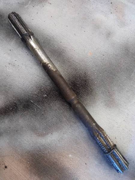

Bonjour Cambouis. Dans ce genre de casse d'arbre (qu'on rencontre sur les camions trop vieux, dans les 1/2 arbres de roue), il faut vérifier
que ce n'est pas UNIQUEMENT à cause de l'arbre d'entrainement qui a été trop sollicité, ou est trop usagé, ou ...
Pour ma part, je vérifierais aussi les parties qui sont reliées à cet arbre, et qui, en devenant trop dures à entrainer,
ont demandé un effort trop important, et surtout inhabituel, à cet arbre ...
Comme
1 - la sortie de boite tourne t-elle librement ?
2 - le volant moteur tourne t-il sans effort ? (moteur tournable à la main, avec les bougies enlevé)
et de l'autre coté de l' arbre :
3- le pont est-il libre quand on le tourne ?
Mais ce n'est que mon avis (comme d'hab). Et tachez de rester au frais si vous pouvez ...

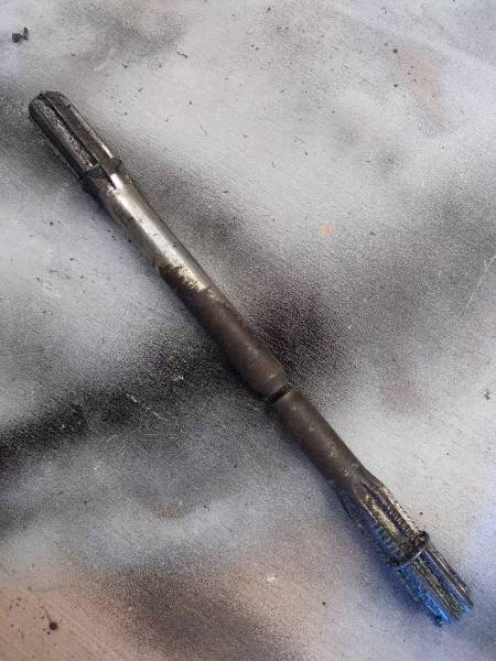

Posté : mar. 30 juil. 2024 09:40
par Cambouis
Petite illustration par l'image de la casse en question...
C'est sûr, il était pas neuf
La partie amincie sert de fusible
Ça casse net, propre...
J'étais a l'arrêt, en côte, le pied sur le frein... Et j'ai fait une maladresse! Avec le levier manuel de passage de vitesse ( le levier jockey) une vitesse est passée sans débrayer, ca a donné un a coup, et PAF...

J'ai vérifié du côté moteur ça tourne librement, au niveau de la roue arrière l'engrenage chante un peu, mais pas de point dur. Aujourd'hui, recherche du pourquoi l'embrayage est si dur... J'ai un gros doute sur la tringlerie que je viens de changer, avec une gaine qui n'a pas l'air de qualité supérieure ....

Posté : mar. 30 juil. 2024 14:25
par JiFou
mon arbre a moi, il n'a pas de rétrécissement sur sa longueur. ( KMZ K 750M). Je viens de vérifier)
Si tu as ce rétrécissement de diamètre ,Il doit y avoir, ou il a eut, dans la vie de cet arbre, quelque chose qui frottait
et qui a du le manger peu à peu. :roll:
Est-ce que les autres membres ont ce rétrécissement, sur leurs pétoire ?
Re: Premier post
Posté : mar. 30 juil. 2024 21:51
C'est la première fois que je vois un arbre comme ça, celui de ma MT10 est de section constante.
