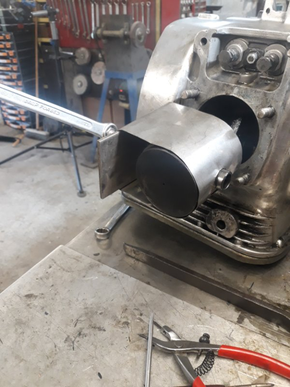

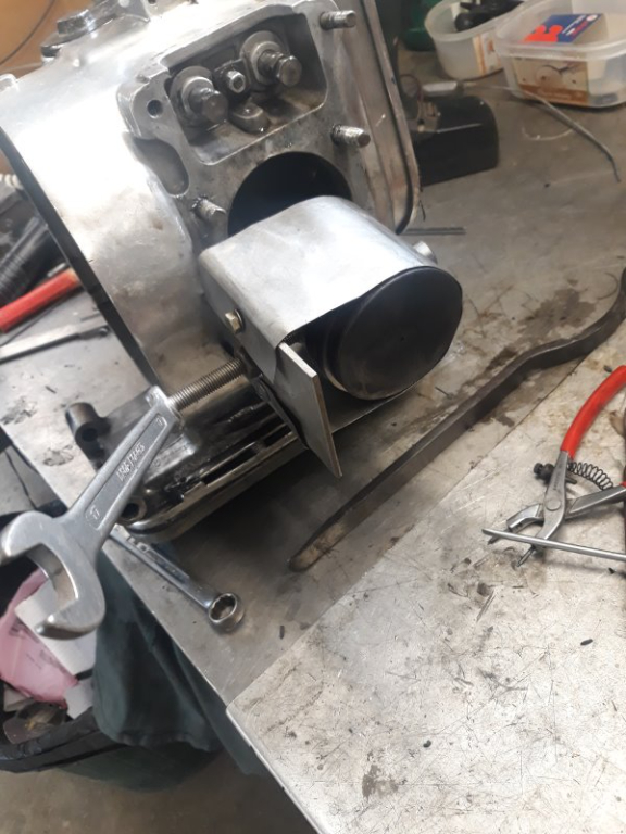

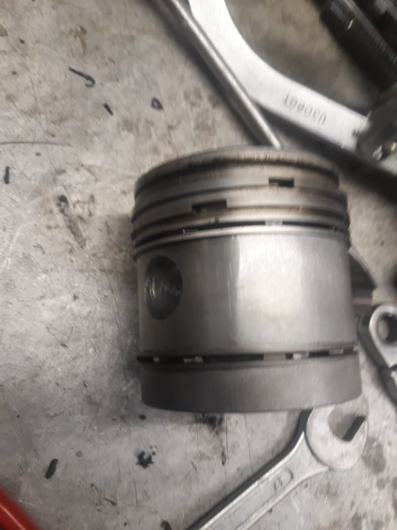

Dépose des pistons, un axe un peu dur :
laurentg
Messages : 578
Message par laurentg »

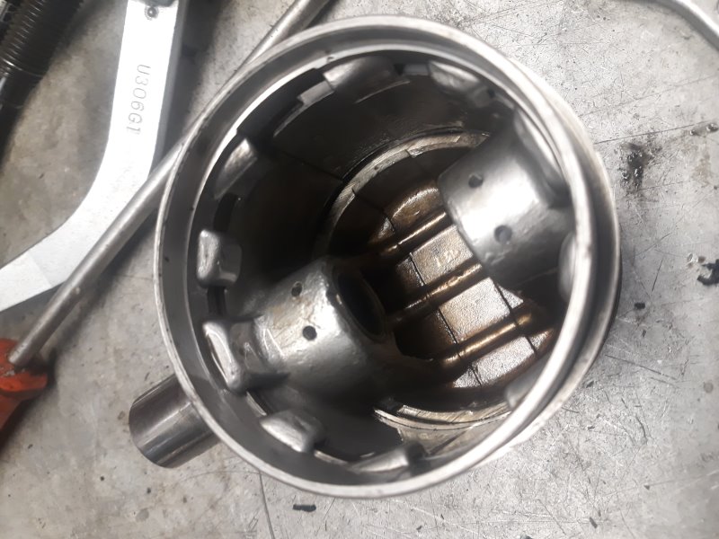

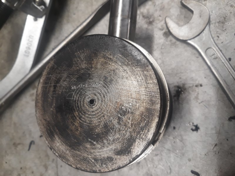

Les pistons sont en Ø 78.42, je changerais bien les segments mais je sais pas de quelle marque sont ces pistons ?

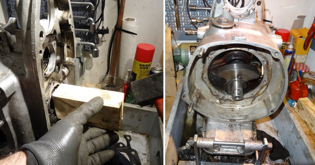

Quand il ne restait plus que le vilo sur ses deux roulements dans le carter moteur, la rotation était toujours dure, j'ai compris en déposant le palier AR, le vilo est complètement désaxé, peut-être à cause de la salade de pignons qui s'est produite dans la distrib :

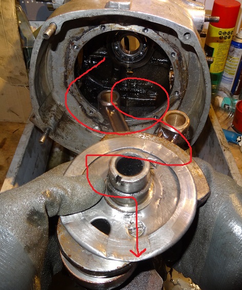

Ensuite suivre le tracé en rouge pour sortir le vilo :lol:
Va falloir que je m'entraine sérieux pour réussir une trajectoire comme ça . . . Je regarde dans le frigo si j'ai assez de picon et de bières . . . :lol:
