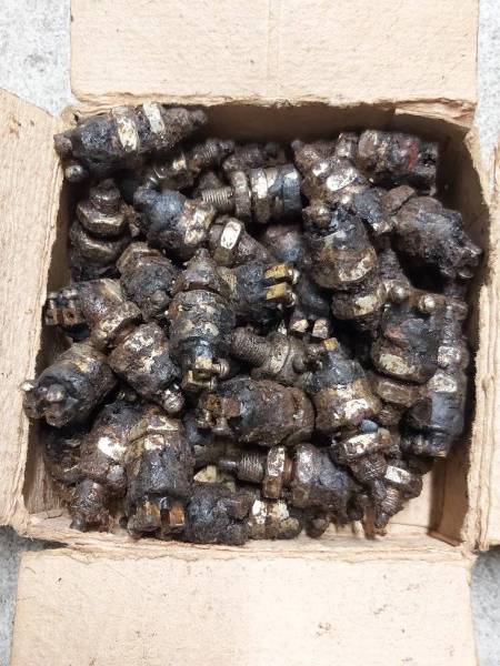

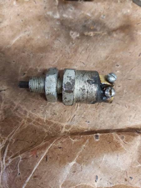

cette pièce est présentée comme étant un contacteur de frein, pour motos à cadre court (K750, M72).
j'ai quand même du mal à voir où elle peut se monter...
vous avez une idée ?

apparemment c'est authentique.

westy64 a écrit : ↑sam. 2 avr. 2022 04:46 hello

ca ressemble comme Ural contacteur qui agit avec la pédale de frein AR :!: :?: pour les feux side et Ar,il doit y avoir un filetage sur le cadre pres de la pedale au pied sur le cadre bien planqué :!: :?: :lol:

ça doit se monter sur une équerre ou une patte percée soudée au cadre sous la pédale de frein ar
le contact doit être fermé à la pression et il doit surement être alimenté, les ampoules ar étant à la masse en permanence
le réglage fin de position de l'inter doit se faire avec des rondelles placées d'un coté ou de l'autre de la patte de fixation, contrairement aux modèles dont les trous de fixation sur la platine sont oblongs
y a intérêt à le monter sur une ligne protégée par fusible en cas de défaillance de l'isolement de la partie contact
je ne sais pas si c'est un montage d'origine parce que , sur aucune de mes machines, je n'ai de support pour un inter , quelque modèle que ce soit et pourtant j'ai vu des planches de cadre qui comportent un support soit avec patte percée pour ce type d'inter, soit platine à 4 trous pour inter façon Enfield
le problème suivant étant l'ampoule de frein, soit ampoule double filament 5/25 w, soit platine porte ampoule double, qui ne doit pas rentrer sous tous les cabochons de M72 ou 1eres k750

c'est peut-être ce montage cihttps://forum.dnepr-ural.fr/viewtopic.php?p=40096#p40096
