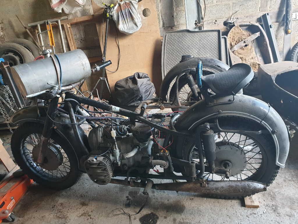

Alors 2 petites photos de la bestiole qui se bricole avec les moyens du bord ! va falloir attaquer le reservoir car celui la n'est pas tout a fait d'origine !
Et le panier , je vais tenter de lui remettre des toles pliées par l'interieur , ca se verra moins.
j'ai regardé le prix des feux ar : 90 balles pour 2 sans le transport, j'ai retrouvé des feux ronds qui viennent de je sais pas ou, je vais les mettre en provisoire (qui risque de devenir définitif) . Ca devrait pas trop mal se marier je pense . Il n'y avait pas de contacteur de frein ar en 1965 ?
