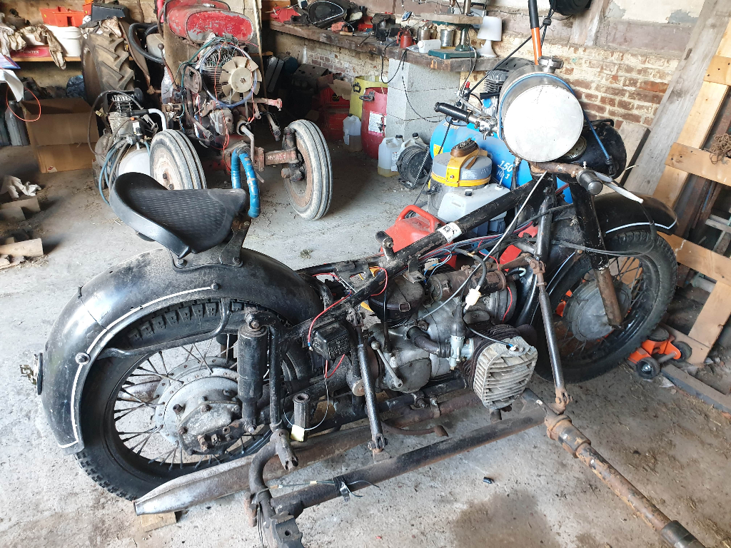

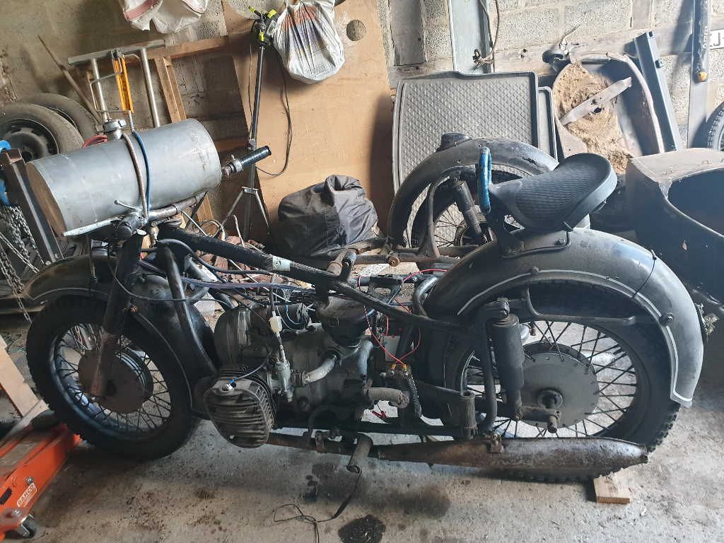

Alors 2 petites photos de la bestiole qui se bricole avec les moyens du bord ! va falloir attaquer le reservoir car celui la n'est pas tout a fait d'origine !
Et le panier , je vais tenter de lui remettre des toles pliées par l'interieur , ca se verra moins.
j'ai regardé le prix des feux ar : 90 balles pour 2 sans le transport, j'ai retrouvé des feux ronds qui viennent de je sais pas ou, je vais les mettre en provisoire (qui risque de devenir définitif) . Ca devrait pas trop mal se marier je pense . Il n'y avait pas de contacteur de frein ar en 1965 ?

Ca demarre bien ces bestioles la ! Premieres gelées et ca part au quart !
Resine passée dans le reservoir apres lessive de soude et acide phosporique , long a sécher car les nuitds sont fraiches . J'attend un robinet de l'est .
Une adresse spéciale pour des pneus ou ca se trouve partout ? pas encore essayé et la roue du side est malade, tres malade ...
